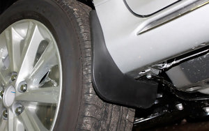

Отсутствие брызговиков
На одном из ПТО корреспондентов Autonews.ru озадачили проблемой с брызговиками. Хотя в списке проверяемых неисправностей об этом ничего не говорятся. Мастер предупредил: все брызговики должны быть на месте. Даже если производитель предусмотрел под них место, но не установил — это нужно делать. «Автомобили могут собирать не только для России, но и для других стран, — уточнили на ПТО. — Брызговики могут быть маленькие и бестолковые, но поделать ничего нельзя».
Опрошенные эксперты уже заявили корреспонденту Autonews.ru, что отказ в выдаче диагностической карты на этом основании неправомерен. «Если брызговики не предусмотрены, машина получила ПТС без — то и обязанности установить их нет», — заявил Член рабочей группы ОНФ Григорий Шухман. Autonews.ru направил уточняющий запрос в Госавтоинспекцию через МВД России.
