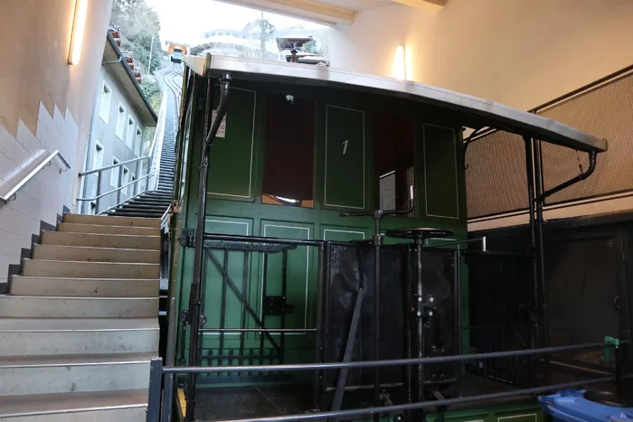

Интересный инженерный объект есть в швейцарском Фрибуре - настоящий г***офуникулёр! Работает он от сточных вод, и это не шутки!

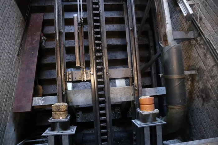

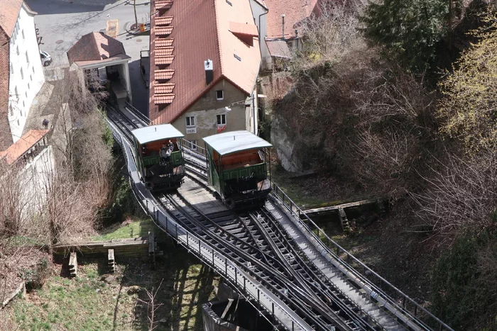

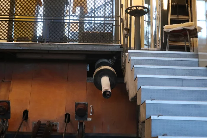

Работает это так: 2 кабинки, работающие в противовес. У каждой есть большой бак. Когда кабинка подъезжает наверх, этот бак по специальной трубе заполняется нечистотами из сливной трубы.
Кабинка с нечистотами тяжелее пустой кабинки, и под силой тяжести она едет вниз. Внизу по прибытию воды сливаются из бака, и кабинка становится снова лёгкой.
Так просто и логично, и не нужно для работы никакого электричества. Даже странно, что, почему-то, нигде в мире больше такого нет. Или, может быть, есть?
К сожалению, глазами процесс залива и слива этих чьих-то какашек невозможно увидеть. Зато можно услышать и унюхать.. Поверьте, когда вода начинает заливаться в бак, запах стоит очень нерадостный..
Характеристики объекта: длина 121 м, перепад высот - 60 м. Работает фуникулёр в течение всего дня, отправление - каждые 10-15 минут.
Построено это чудо инженерной мысли в 1899 году, т.е. более 120 лет назад. С 1996 по 1998 нечистотный фуникулёр не работал из-за поломки. Сейчас фрибурский фуникулёр считается объектом культурного наследия!
