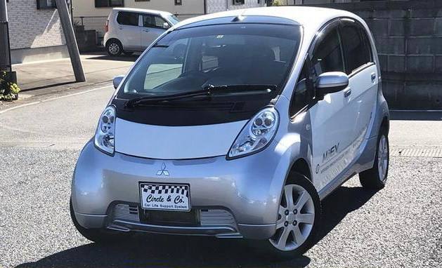

В далеком 2020 году, за полтора месяца до начала пандемии, был мною приобретен электромобиль. О нем я грезил уже около года, начитавшись статей, насмотревшись роликов, был выбран поддержанный Mitsubishi I-miev, привезенный из Японии во Владивосток.
Вот такой:
Итоги владения небольшим электромобилем за 3 года Электромобиль, Гаджеты, Будущее, Автосервис, Mitsubishi, Длиннопост, Авто
Противникам правого руля сразу напишу, что автомобили продавали и с левым рулем официально в России в 2015-2016 годах по 999 000 рублей.
