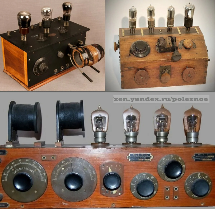

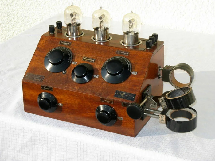

Поделился своей идей с руководством и тут же получил одобрение: низкий налог увеличит спрос на продукцию. За основу своей разработки Манфред фон Арденне взял трехламповый радиоприемник наподобие вот такого:
Как инженерная смекалка помогла обхитрить налоговую службу Электроника, Радиолампы, Яндекс Дзен, Длиннопост

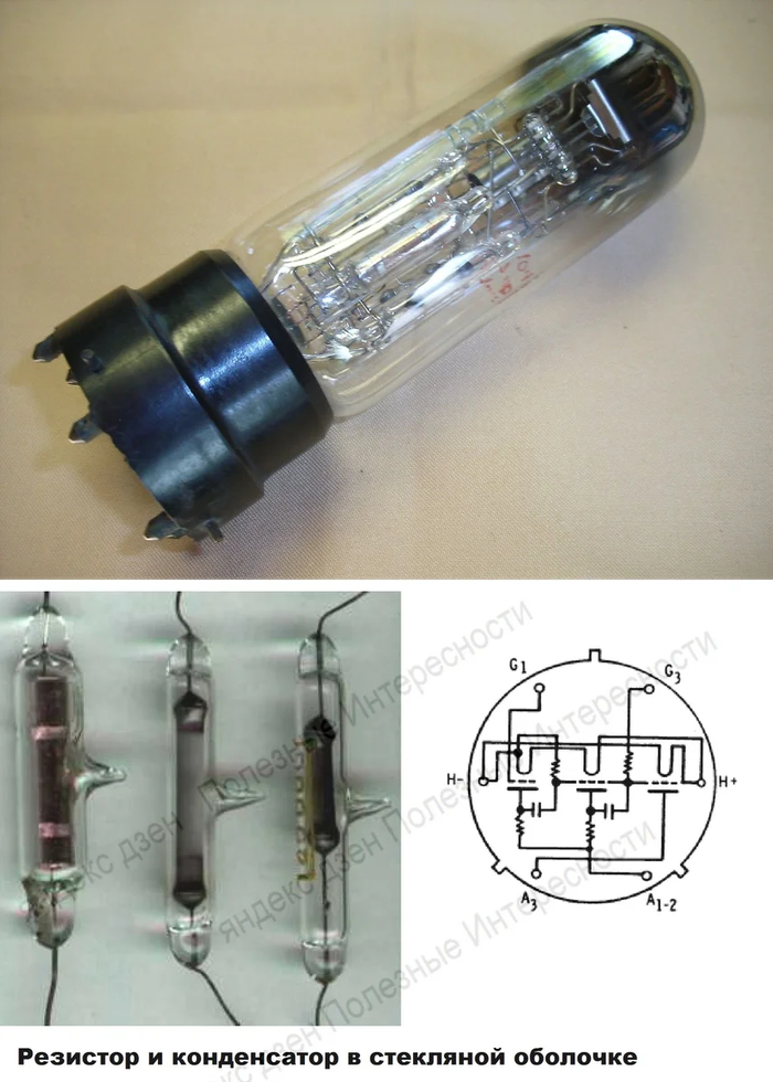

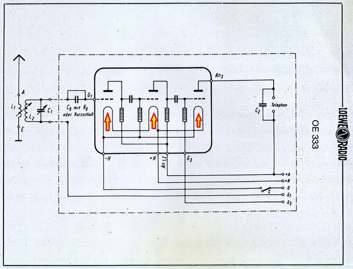

И объединил в одной колбе все три лампы, два конденсатора и три резистора. Получилась такая ламповая "интегральная схема".

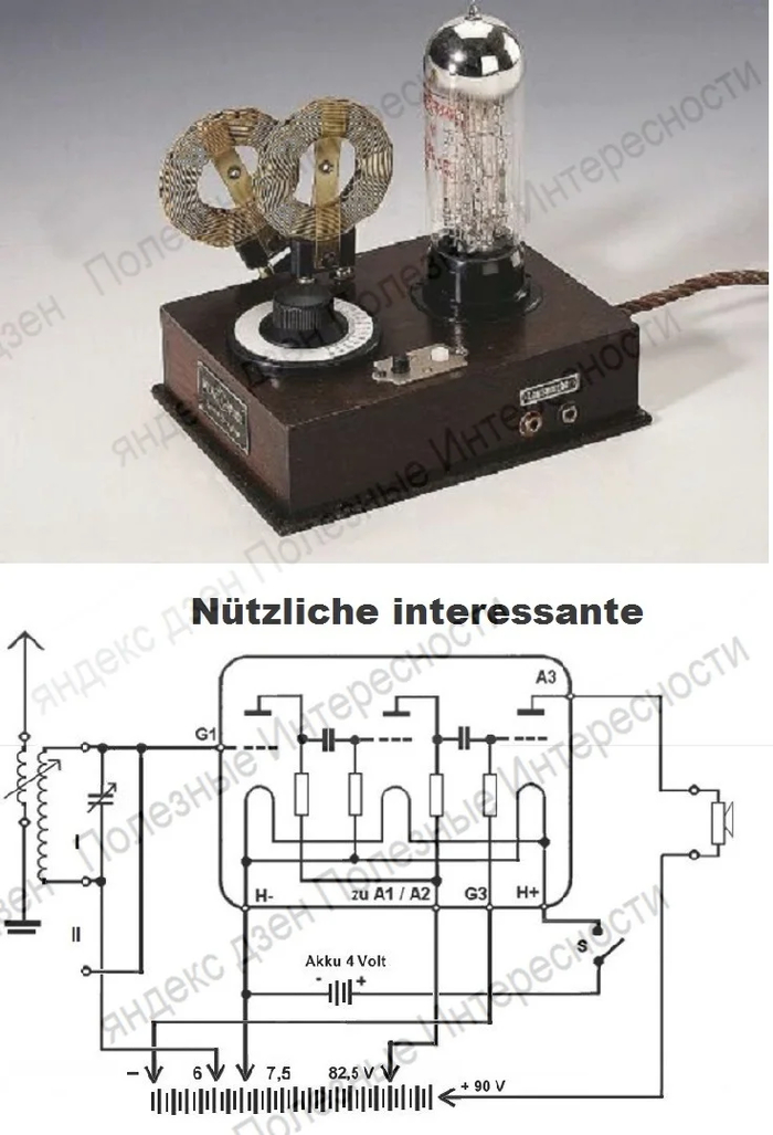

За пределами радиолампы остались лишь входные подвижные катушки настройки, наушники и батареи электропитания.
Лампа получила название Loewe 3NF, а радиоприемник выпускался под маркой Loewe Radio OE 333.
Покупатели быстро смекнули, что можно купить хороший радиоприемник и при этом платить минимальный налог. Спрос на радиоприемник рос с каждым днем. Срочно пришлось расширять производство. Вскоре начали продавать радиолампу Loewe 3NF отдельно, для желающих собрать радиоприемник самостоятельно.
Конкурентам очень не понравилось появление такого новшества и они начали дискредитировать изобретение, делая акцент на главный недостаток: при сгорании нити накала одной лампы приходится выбрасывать и две другие исправные лампы, находящиеся в общей колбе.
Фирма быстро нейтрализовала антирекламу, объявив, что будет менять сгоревшие лампы Loewe 3NF по цене обычной.

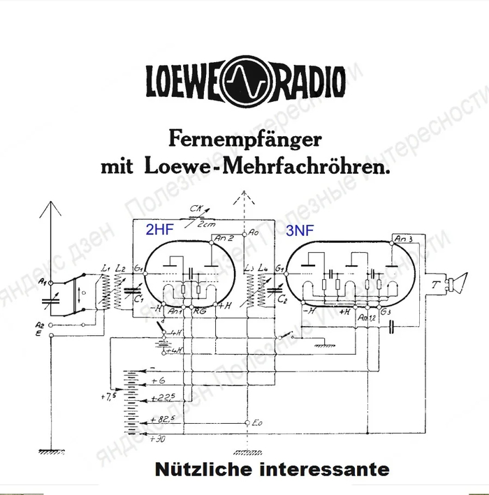

Вскоре начали выпускать новую радиолампу 2HF по аналогичной технологии. Внутри лампы было два тетрода, два резистора и конденсатор. 2HF был предназначен для использования в качестве усилителя высокой частоты радиоприемника. Используя две лампы 2HF и 3NF можно было собрать пятиламповый радиоприемник!

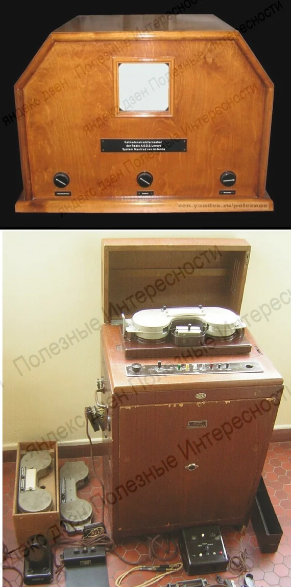

В 1931 году, на Восьмой Берлинской радиовыставке, Манфред фон Арденне представил публике первое в мире полностью электронное телевидение, разработанное совместно британским инженером Джоном Логи Бэрдом . В 50х годах фирма Loewe начала выпуск первого кассетного магнитофона собственной конструкции.

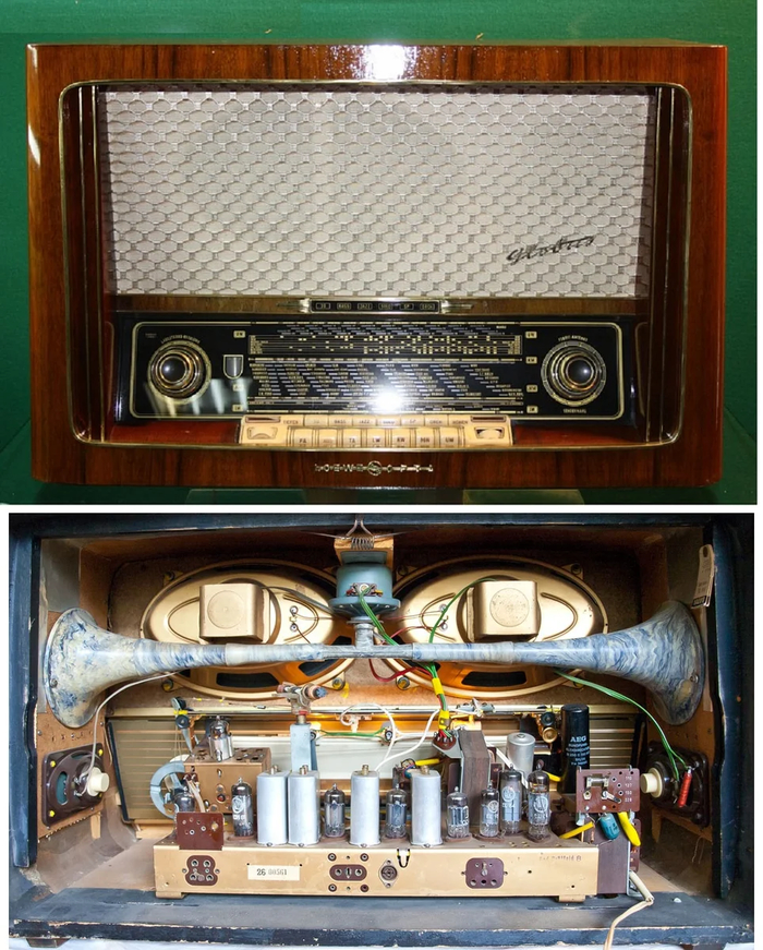

Конечно же продолжала выпускать радиоприемники, шикарные снаружи и фантастические внутри.
