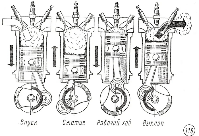

Первая причина. Рассмотрим, обыкновенный четырёхтактный четырёхцилиндровый автомобильный мотор.
«Сказал кочегар кочегару...» Как запускали двигатель «Титаника» Запуск двигателя, Двигатель, Титаник, Яндекс Дзен, Видео, YouTube, Длиннопост
В тот момент, когда осуществляется рабочий ход («сгорание») в третьем цилиндре, остальные три цилиндра «отдыхают» – в четвёртом идёт выпуск выхлопных газов, во втором – сжатие, в первом – впуск топливной смеси... И всё это происходит за счёт энергии рабочего хода в третьем цилиндре!

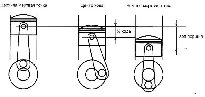

Другая причина для использования стартера или рукоятки – наличие двух так называемых «мёртвых точек» хода поршня, верхней и нижней. Если поршень остановился на мёртвой точке, двигатель «клинит» – то есть его получится запустить только с помощью внешнего воздействия. Это касается и двигателя внутреннего сгорания (бензинового, дизеля), и паровой машины.

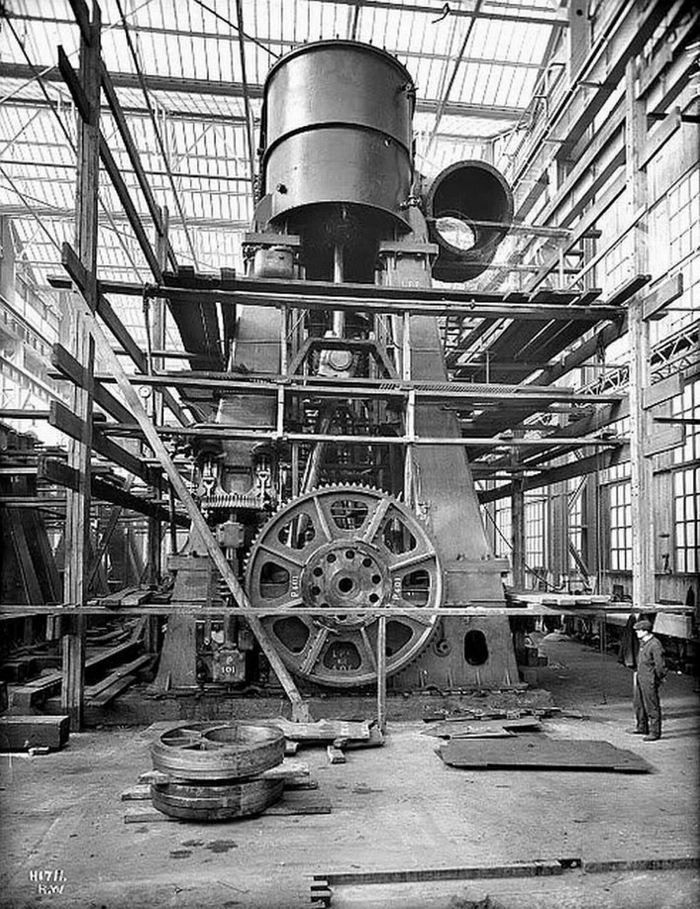

Тоже рукояткой? Кхм. Каждая паровая машина «Титаника» (а их на пароходе было две) в высоту была десять метров (трёхэтажный дом) и весила тысячу тонн. Самый «маленький» цилиндр – цилиндр высокого давления – у этой машины был диаметром в полтора метра, как лифт на 8 человек. А цилиндры низкого давления были диаметром по два с половиной метра, как комната в малогабаритной квартире. Соответствующего размера были и поршни. А чего вы хотели? Всё-таки 16 тысяч лошадиных сил мощности. Чтобы запустить такую махину «с рукоятки», надо обладать поистине силой сказочного исполина...
Двигатель "Титаника" в сборочном цехе.

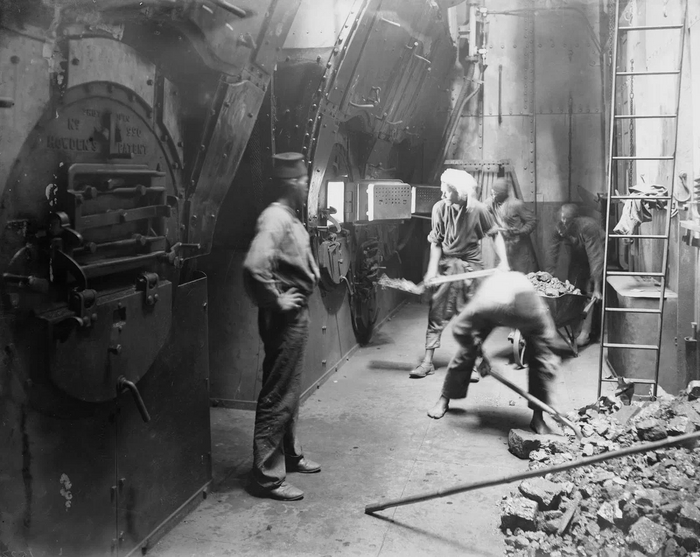

Под стать котлам были и топки – 159 топок, каждая глубиной в три и диаметром в полтора метра. Обслуживала эти топки «чёрная команда» – 170 кочегаров. Кто-то считает работу кочегара тяжёлой, но примитивной – дескать, просто берёшь лопату и кидаешь уголь в топку. Вот совершенно не так. Если кочегар будет «просто кидать», ничего хорошего из этого не выйдет. Кочегар должен следить за тем, чтобы уголь ложился на колосники равномерным слоем, чтобы был постоянный приток воздуха, чтобы пламя было одинаково жаркое по всему пространству топки.
В кочегары "Олимпика".
Летом попробуйте поиграть в игру. Отмерьте и нарисуйте на асфальте мелом площадку три метра в длину, полтора в ширину. Рядом с ней нарисуйте маленький круг. Затем встаньте в центр круга, возьмите лопату, ведро песка и попробуйте – не выходя из круга! – засыпать всю эту площадку песком. Ровнёхоньким таким слоем. Причём желательно как можно скорее. Вблизи от себя это просто, а вот как засыпать песком дальнюю сторону площадки? А теперь представьте, что эта площадка ещё и разогрета до температуры в 1300 градусов по Цельсию. Работа кочегара была адски тяжёлой, вахта длилась 4 часа – и спустя «всего лишь» 4 часа даже самый физически сильный человек валился с ног от усталости. После 4 часов вахты шли обязательные 8 часов отдыха...
Корабельные кочегары.
