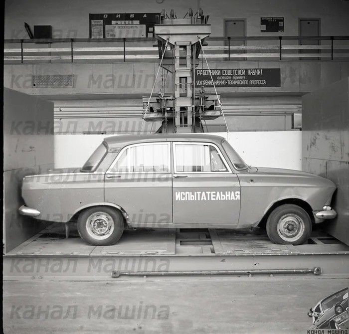

А вот так выглядели испытания «под прессом». С его помощью оценивали жесткость кузова и следили, как развивается деформация при плавном увеличении нагрузки, наглядно замечая, какие элементы необходимо усилить, а какие, наоборот, ослабить, чтобы кузов гасил энергию удара с наибольшей эффективностью:
