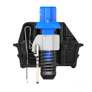

- Линейные. Принцип у них довольно простой - в конструкции есть пружина, которая формирует некоторую силу нажатия. Линейные переключатели имеют плавный и мягкий ход. Сила нажатия варьируется от переключателя к переключатели. У красных черри, например, она составляет 45 грамм, а у чёрных - целых 60. Можно подобрать на свой вкус.
- Кликающие. Скорее всего с ними вы знакомы. Сначала усилие растет как на линейном переключателе, потом специальный выступ начинает давить на упругую пластину и усилие становится значительно больше. После преодоления точки клика усилие снова падает, а контакты замыкаются. Соответственно, в клавишах такого типа есть и тактильность (точка срабатывания заметна из-за усилия), и клик от свича. Могут быть разные реализации структуры клика, но принцип останется тем же - есть четко выделенный звук нажатия, как на печатной машинке. И на самом деле он довольно громкий. Если кто-то спит в вашей комнате, думаю, такое им не понравится
Для многих это удобный вид переключателей, но учитывайте звук. Самыми распространенными являются Cherry MX Blue.
- Тактильные. А что если оставить эту упругую пластину, но сделать так, чтобы она уже не ударялась о корпус при срабатывании? Получится тактильный переключатель. И тут очень легко накосячить с их разработкой. Недостаточная тактильность, как в Cherry MX Brown, не будет давать положительных ощущений, т.е. такие переключатели не имеют особого смысла, а чрезмерная слишком сильно утомит при печати. Удобны для работы с текстом: по бампу легко определить, когда срабатывает клавиша и не прожимать ее до конца. Самые распространенные - Cherry MX Brown, но по упомянутым выше причинам, не являются лучшим выбором.
- Это только основные характеристики. Универсального варианта нет. В разных переключателях используются пружины разной жёсткости, от которых зависят ощущения при нажатии. В идеале - прийти в магазин и попробовать самому разные клавиатуры, но не всегда это представляется возможным, потому стоит читать отзывы и смотреть принцип работы переключателей. Благо, информации на профильных ресурсах множество, нужно всего лишь загуглить. Кроме Cherry есть огромное множество производителей, например Outemu, Kailh, ZealPc, Topre, Gateron и прочие. На данный момент популярностью пользуются Gateron (клоны черри, которые зачастую даже лучше чем сами черри), ZealPC, Черри ретул. Ни в коем случае не советую брать самые дешевые клавиатуры на обычных Kailh / Outemu - это мусор. От клавиши к клавише отличается нажатие, умирают они достаточно быстро, да и ощущения не из приятных - эффект песка при нажатии (когда стем (сама подвижная часть переключателя) трется об корпус), разной жесткости пружины и прочее. Но ключевое слово - обычных, так как и у Kailh, и у Outemu в среднем/высоком сегментах есть интересные переключатели (Kailh BOX, например)

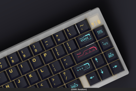

Это и есть колпачки, на которые мы нажимаем, и от них зависит не так мало, как кажется на первый взгляд. Толщина и материалы кейкапов, также как и материалы корпуса, влияют на ощущения от печати. Производятся они из двух основных материалов:
- ABS. Дешевы и популярны. Такой вид пластика имеет гладкую структуру, полируется со временем, желтеет, и создает не самый приятный звук из-за того, что обычно кейкапы не слишком толстые. Стоят такие колпачки в 60-70% всех клавиатур на массовом рынке.
- PBT. Относительно дорогие, и в последнее время довольно популярны. Это надежный вид пластика, и обычно он имеет свою ‘шершавость’. От производителя к производителю она отличается, и, например, у Leopold довольно сильно выражена, в у других кейкапов может быть вообще незаметной. Очень живучие (не стираются), при хорошей толщине создают приятный глухой звук при ударе о корпус. В клавиатурах серьезных брендов встречается часто, но в игровых решениях - редко.
- В первую очередь смотрите на толщину и качество обработки пластика. Не стоит смотреть только на название пластика - иногда используются сплавы, и у дешёвых PBT кейкапов могут выражены проблемы ABS капов. В общем, дорогой ABS может быть лучше дешевого PBT. Специфические раскраски скорее всего сможете встретить в кейкапах с ABS пластика или с смеси. Есть некоторые другие материалы, например POM, но они слишком редки. POM похожи по своим параметрам с PBT, но при этом не имеют шероховатости.
Нельзя не упомянуть про технологию двойного литья (DoubleShot). Это нанесение символов, при котором символы и сам корпус отливаются из пластика разного цвета. По сути такой кейкап состоит из двух болванок. Наиболее износостойкий вариант, который даже спустя года будет выглядеть как новый.
Есть и другие способы нанесения:
- Лазерная гравировка - используется в основном в достаточно дешевых клавиатурах. Износостойкость может быть самой разной - от никакой до достаточно хорошей. Делится на несколько подвидов - вспенивание с использованием нагрева поверхности пластика и изменением его структуры и гравировку, когда на пластике буквально гравируют символы.
- Сублимация - краска под действием температуры ‘вживляется’ в пластик. Имеется возможность печати разных цветов, но такие символы не могут пропускать подсветку. Износостойкий способ нанесения.
Хорошие капы производятся довольно большим количеством компаний, из которых можно выделить EnjoyPBT, GMK, KPRepublic, KBDfans

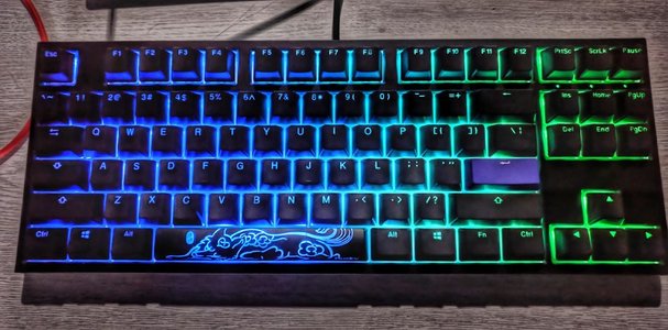

- Среднебюджетные варианты от iKBC, Ducky. В соотношении цена/качество это тоже интересные варианты, хоть и немного хуже топовых брендов в плане кейкапов/стабилизаторов.
