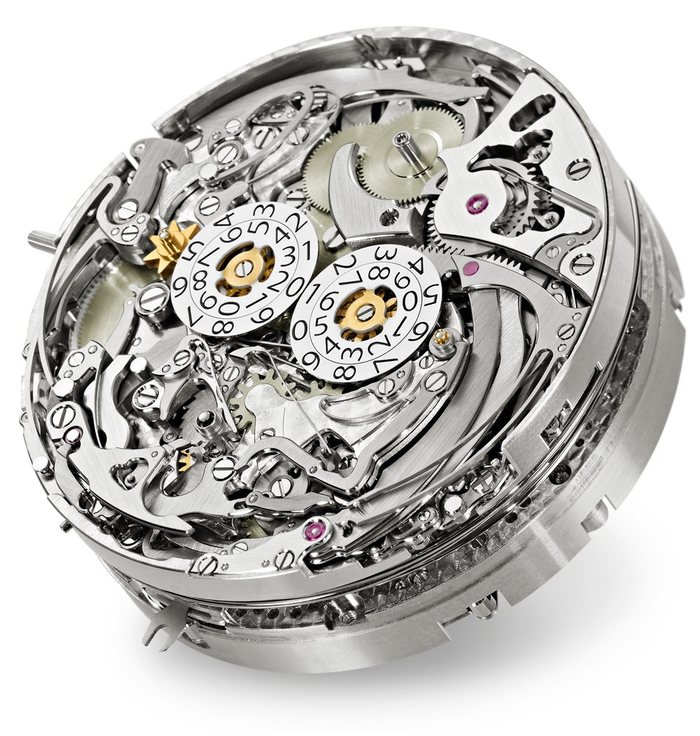

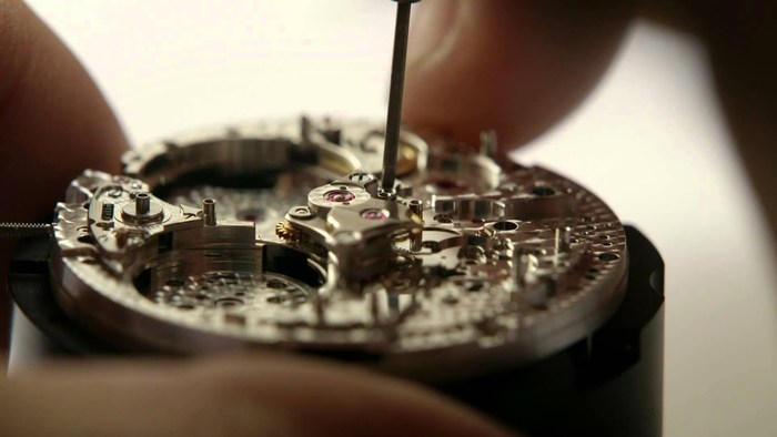

Почему дорогие часы такие дорогие. Часть 1 Часы, Интересное, Производство, Технологии, Видео, Длиннопост
в этом механизме 703 детали. Конечно не все они сделаны в пределах фабрики Patek Philippe или женевского кантона, но достаточно большая часть.
А теперь о размере этих деталек. диаметр механизма 37 миллиметров:

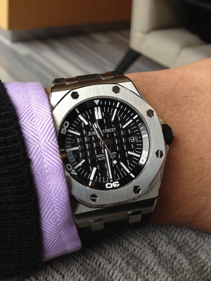

А производительность труда таких товарищей невелика. Например на фабрике Audemars Piguet трудится около 50 человек, которые обеспечивают практически полный мануфактурный цикл производства. Полностью ручная сборка. Они за год сделают несколько тысяч часов на весь мир. А все вложения в оборудование и людей надо окупать. Поэтому получаем штучное производство с огромной себестоимостью.
И вот такие милые стальные(!!!) часы от них стоят около 40-45 тысяч евро. Стальные. Золотые еще дороже.

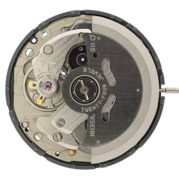

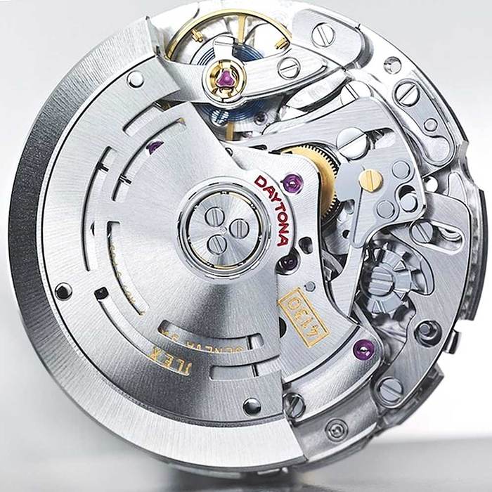

3. Обработка механизма. Еще один нюанс, который не влияет на качество и точность хода часов это художественная обработка механизма. Он часто выставляется напоказ, люди платят много денег и хотят видеть красоту. На заглавном к посту фото механизм Lange sohne, на мой взгляд они лучшие в качестве обработки механизмов.
А это калибр Ролекс, с минимальной визуальной обработкой, но с одной из лучших технологических обработок деталей, у них поразительно точные часы.
А это дешевый и простой механизм сейко можно сказать вообще без обработки. Сравните разницу :)

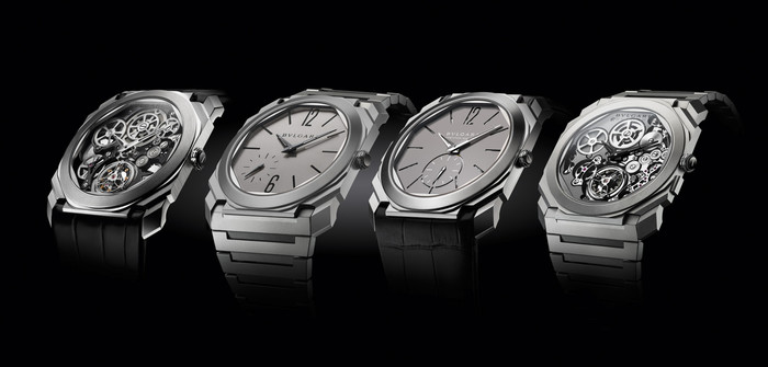

Но, есть и носибельные тонкие часы, конкретно bvlgari:
Почему дорогие часы такие дорогие. Часть 2, заключительная Часы, Технологии, Интересное, Маркетинг, Видео, Длиннопост
Их толщина меньше 6 мм, но они уже комфортны. По иронии судьбы, bvlgari это тоже ювелирный дом :) При этом в части часового производства считаются одними из самых больших инноваторов.

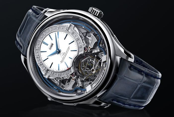

2. Вечный календарь. Вечная проблема механических часов - они умеют считать дату от 1 до 31, но не знают, сколько действительно дней в текущем месяце, високосный нынче год или нет. Производители часов придумали, как обойти это. Но вспомним, что они живут в мире, где не изобрели процессор :) Поэтому мы будем делать маленький механический процессор из шестеренок на запястье. Только представьте, внутрь часов запихнули еще и арифмометр, который по всем канонам жанра из первой части надо также изготовить и обработать. Часы на фото выше как раз оснащены вечным календарем, обратите внимание на 3 окошка на циферблате: слева и справа дни недели и месяц, в центре год, а дата показывается стрелкой вокруг циферблата.
3. Репетир. Фактически это часы с боем :) мы добавляем в часы небольшой гонг, который звенит через равные промежутки времени.
4. Уравнение времени. Крайне редкое и экзотичное усложнение. В 2 словах дело в том, что течение времени не постоянно и зависит от времени года. Точнее об этом могут сказать астрономы. Мы с вами живем по среднему времени, а истинное солнечное может варьироваться в пределах от -16 до +14 минут. Я не знаю, кому может понадобиться узнавать эту разницу, наверное астрономам, но если упрощать, если вам это нужно, мы встроим в ваши часы еще одни часы, чтобы вы могли видеть разницу между часами. (Привет Икзибит, твое дело живо!).
На самом деле таких усложнений еще очень и очень много: будильники, специализированные хронографы, ретроградное отображение показателей (когда стрелка ходит не по кругу, а в пределах одного сектора), регуляторы (когда для часов, минут и секунд есть свой отдельный циферблат), но рассказывать о них всех смысла нет.
Как вы понимаете, наличие всех этих, безусловно практически бесполезных функций очень сильно усложняют механизм и требуют огромных усилий по его сборке. Помните механизм на 703 детали из первого поста?
А вот так выглядят часы, в которые он вставлен. В них 20(!) усложнений. Стоимость этих часов мне неизвестна, но известно что исчисляется сотнями тысяч долларов.
