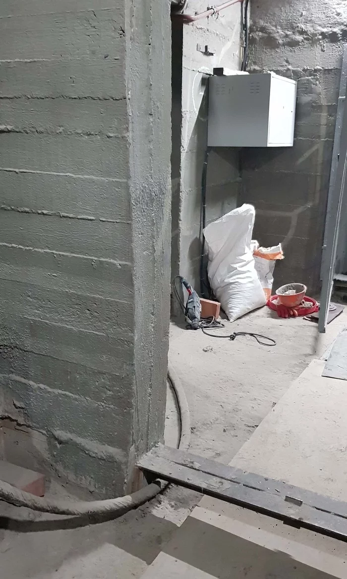

Думаю многие из вас, видели в задней части монумента металлическую дверь, постоянно закрытую на замок, и задавались вопросом – а что же за ней? Что можно увидеть, если открыть эту дверь?
Вот как она выглядит изнутри:

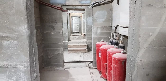

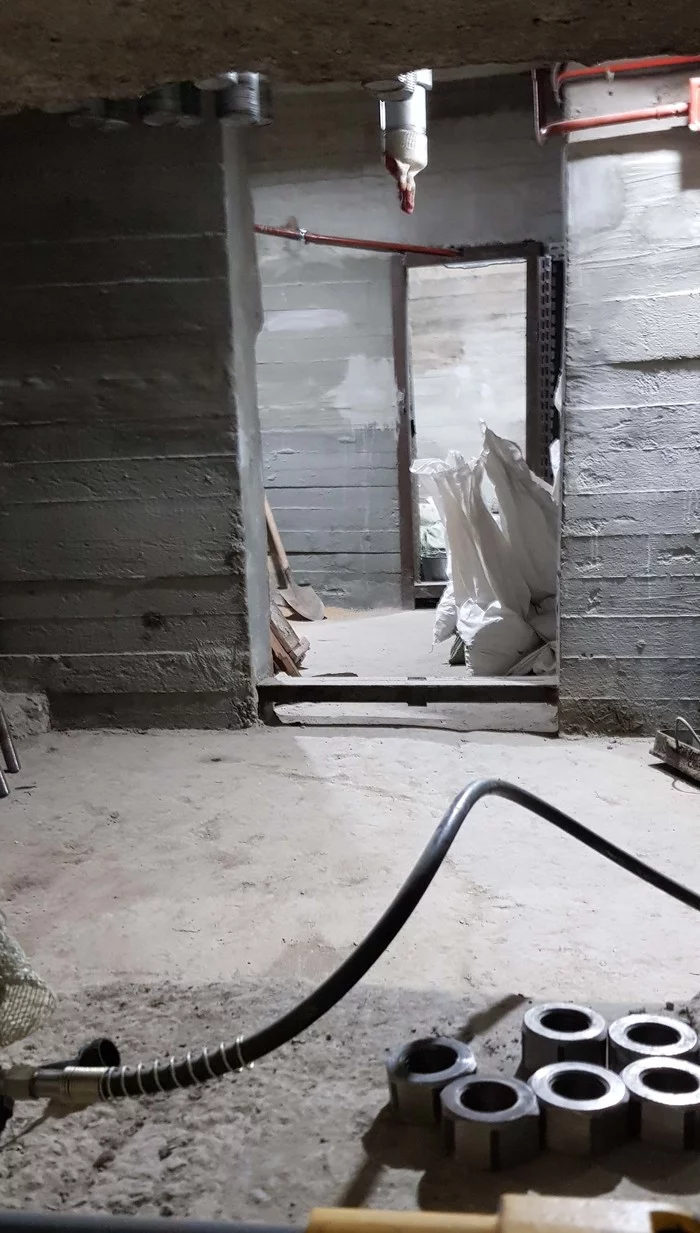

Ответ банален – вы увидите коридор через всю статую…
…с отходящими влево и вправо комнатами
Скульптура внутри похожа на обычную новостройку на этапе строительства - бетонные стены со следами опалубки

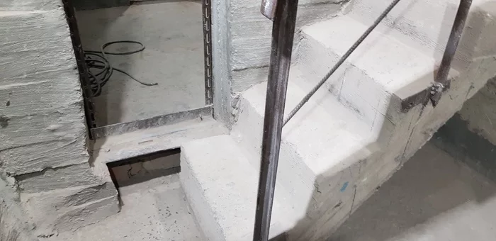

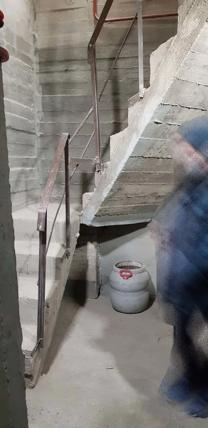

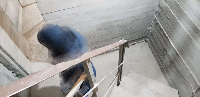

Лестница находится в районе левой ноги. Обычная крутая бетонная лестница с металлическими перилами.
Лестничный марш узкий, примерно 3х3 метра
сами ступени сантиметров 80 в ширину. Перила появились недавно, до этого приходилось подниматься опасаясь упасть.

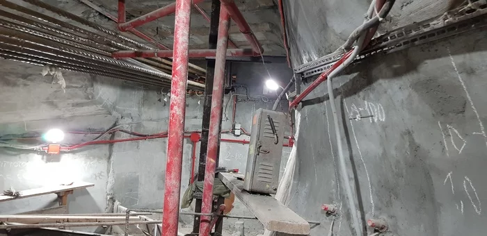

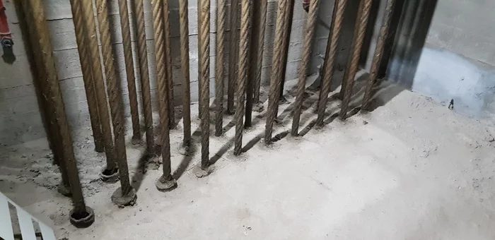

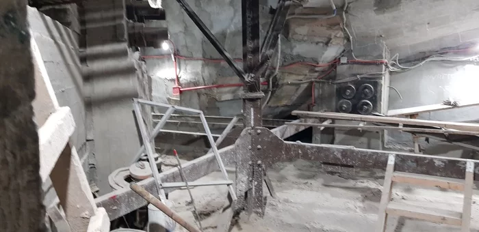

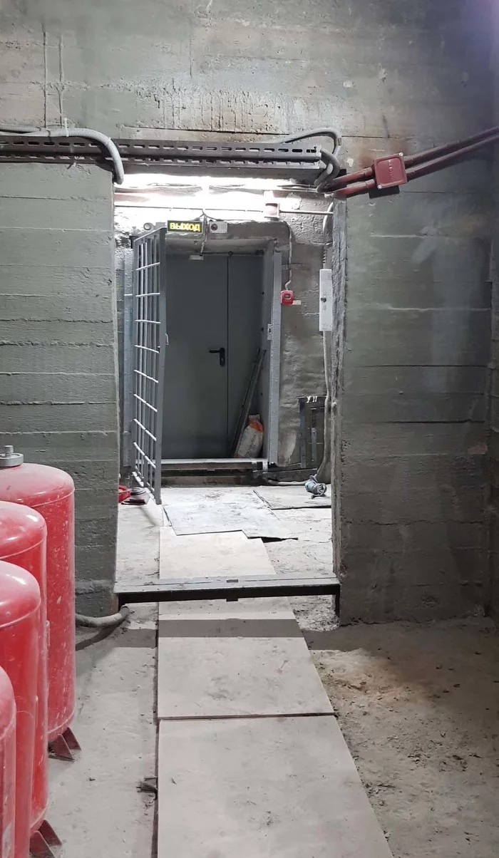

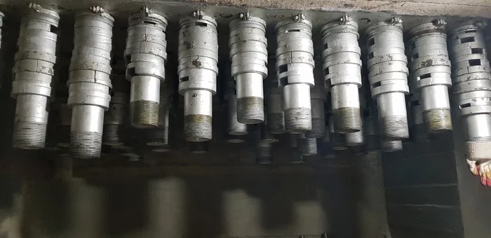

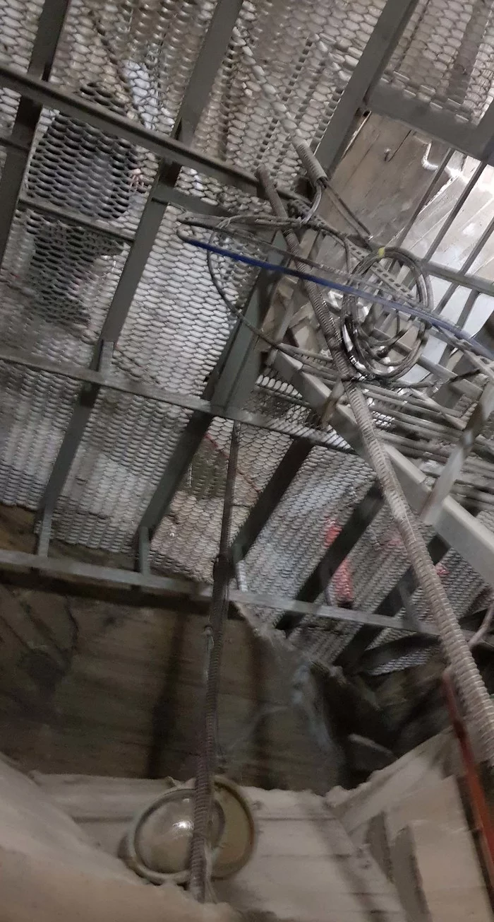

Внутри статуи, были заменены тросы, натягивающие как саму скульптуру за несколько ярусов, так и удерживающие руки. Анкеры стягивающие "развевающиеся" сзади "крылья" одежды, остались прежними. Появилось нормальное освещение, появилась распределенная система пожаротушения и т.д.
Кстати, за 50 лет в скульптуре не порвался НИ ОДИН трос. А вот один из новых уже пришлось заменить по причине обрыва..

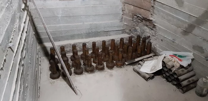

Через каждые несколько пролетов, имеется площадка, на которой можно остановиться. У каждой площадки своё назначение. То промежуточный этаж для начала следующей партии тросов (они вверх идут не одной длиной с низа, а поделены на участки)
То уровень крепления верхней части анкеров…

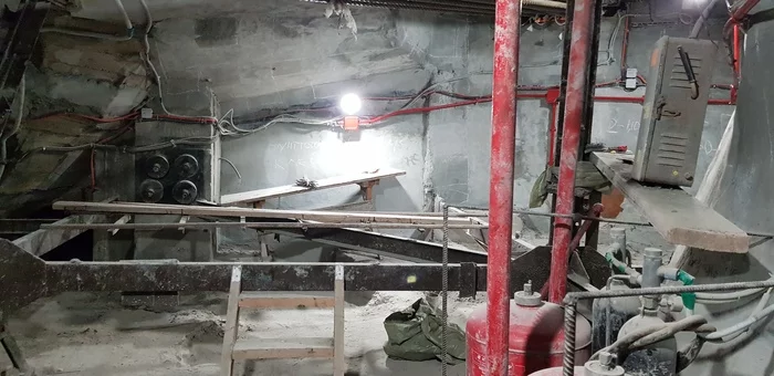

то уровень груди (где мы неоднократно принимали "на грудь" с большими Московскими посетителями), то уровень плеч, откуда расходятся троса в левую руку (она цельная)

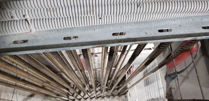

Анкеры в «крылья одежды»
и в правую руку, держащую меч.

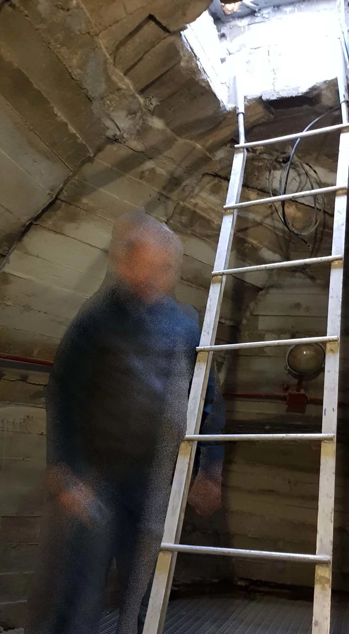

В правую руку можно залезть через достаточно узкий лаз. Примерно 1 метр в высоту и сантиметров 80 в ширину. Долезть можно до самого эфеса меча. По нему выходят альпинисты, для проверки меча и состояния бетона.

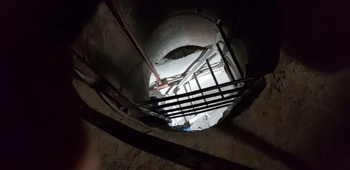

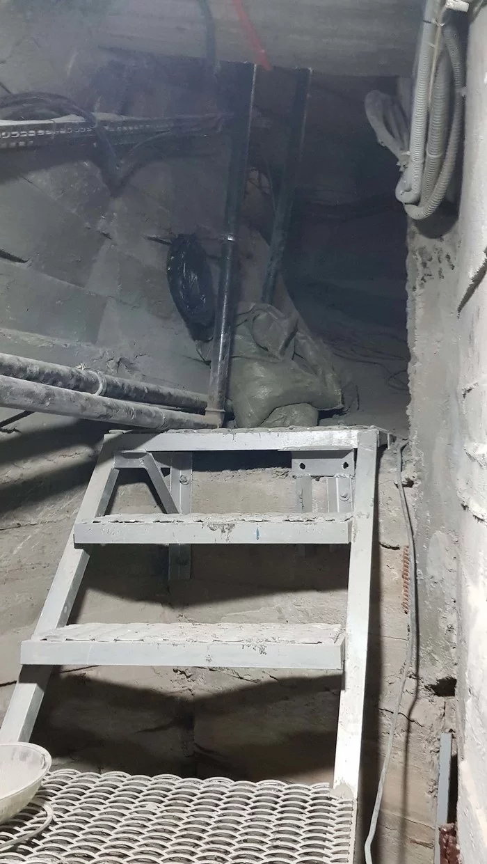

Из плеч, в голову, через шею ведет узкий лаз по металлической лестнице.

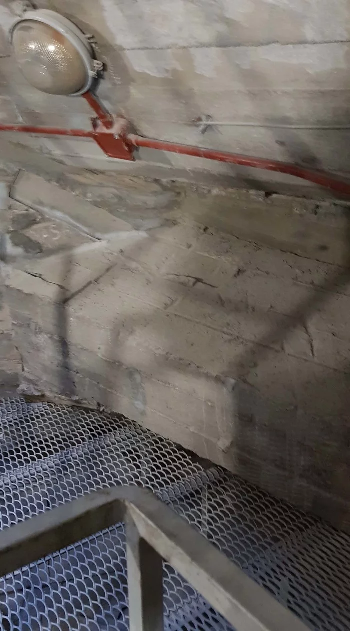

Голова поделена на 2 "этажа" настилом из металлической сетки.
