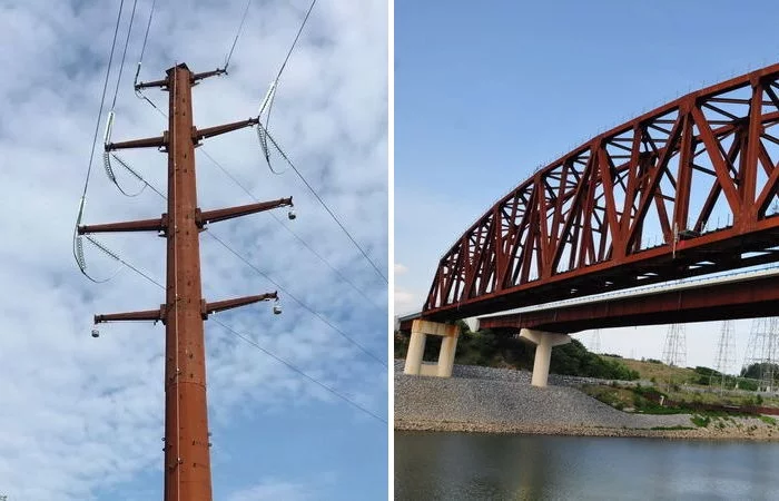

На некоторых фотографиях из американской жизни на глаза могут попасться очень странные металлоконструкции, полностью покрытые добротным слоем ржавчины. Чаще всего это ограды, мосты или столбы линий электропередач. Что же это такое: результат коррупционного сговора строителей и властей, экономия краски или банальное наплевательство? А может быть ржавые металлоконструкции – это что-то еще?
На самом деле увидеть металлоконструкции, полностью покрытые ржавчиной, можно увидеть далеко не только в США. И конечно же, как уже можно было догадаться, ржавеют ограды, столбы и опоры не просто так. Во всяком случае, если перед вами металлоконструкция, которая покрыта ржавчиной полностью. В этом случае так и было задумано, потому что перед вами изделие из кортеновской стали.

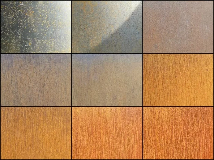

Процесс окисления кортеновой стали

Благодаря правильному добавлению фосфора, легированная сталь приобретает устойчивость к атмосферной коррозии. Оказавшись на открытом воздухе, кортен начинает окисляться, в результате чего на поверхности материала образуется патина – медная пленка. Именно равномерный бархатистый слой патины и выглядит со стороны как ржавчина, при этом медная пленка защищает металлическую поверхность от дальнейшего окисления и образования обычной ржавчины. Конструкции из кортена крайне практичны из-за отсутствия необходимости использования традиционных антикоррозийных мер, например, покраски материала. И так как кортеновская сталь «ржавеет» полностью и равномерно, выглядит она вполне эстетично.
