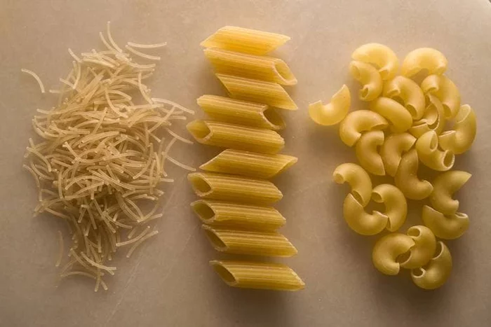

В военное время в СССР для макаронных изделий существовали два стандарта: ГОСТ 875–41 — изделия макаронные (последние цифры — год принятия стандарта), ГОСТ В-875–43 — изделия макаронные. В 1969 году первый послевоенный ГОСТ на макароны (ГОСТ 875–51) сменился в 1969-м на ГОСТ 875–69. И вот по нему выпускались трубчатые макароны, но размеры были абсолютно другие. Соломка диаметром 4 мм, особые — 4,1–5,5 мм, обыкновенные — от 5,6 до 7 мм и любительские — от 7 мм и больше.
Последний макаронный ГОСТ времён СССР — 875-92, также не даёт оснований говорить об одинаковых размерах советской пасты и патронов. В 1992 году «макароны обыкновенные» выпускались диаметром от 5 до 7 мм, обыкновенные гофрированные — от 5,6 до 7 мм, особые — от 4 до 5,5 мм, а любительские и соломка повторяли стандарты ГОСТа 1969 года.

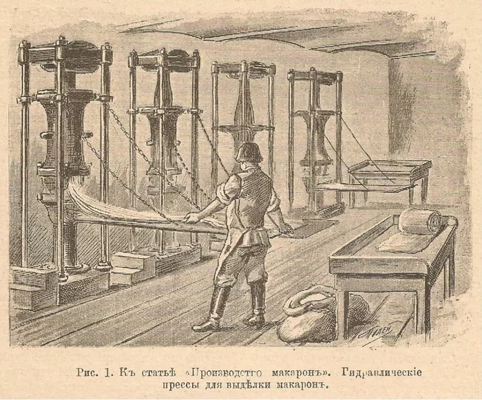

Но главный аргумент, который опровергает миф о патронно-макаронных фабриках в СССР, заключается в технологических различиях производства этих изделий. Начиная с XIX века, круглая паста, в том числе и толстые макароны с отверстием, производилась выдавливанием теста в прессе через насадку с отверстиями.
Примеры этих процессов можно посмотреть, например, здесь и здесь.
