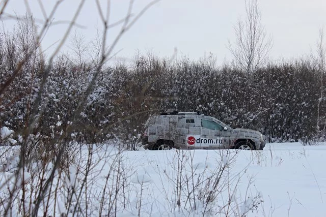

Еще один вариант якутского тюнинга — влажные газеты. На морозе превращаются в броню. Они не только защищают ЛКП от царапин, но еще и отлично маскируют автомобиль на охоте

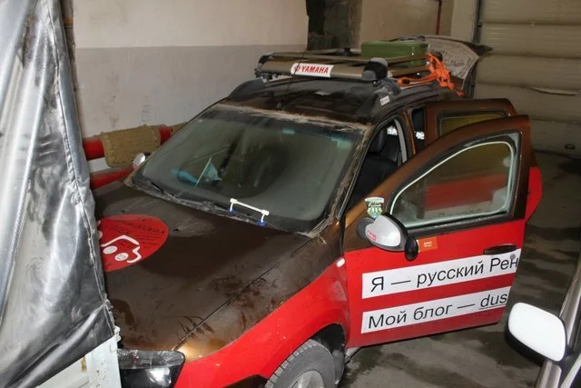

Удивительно, но трудностей с холодным пуском двигателя в Якутии практически нет, так как на морозе он просто не глушится. Проблема актуальна только осенью и весной. Уже с середины октября и примерно до начала апреля автомобили ночуют исключительно в отапливаемых гаражах. При заезде в гараж автомобиль покрывается инеем — образуется конденсат. На фото видно, как инеем покрылись даже шины. Бывает, придешь утром в гараж — низ машины весь в сосульках, а в салоне капает даже с плафона. Поэтому рекомендуется выключать «массу». Если на ночь не оставить двери открытыми, влага, образовавшаяся в резинках уплотнителей, не испарится и на морозе превратится в лед. Открыть залипшие двери будет почти невозможно.

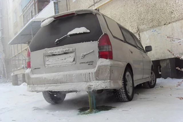

Такие «сосульки» из глушителя обычное явление для Якутии. Как уже было сказано выше, зимой на стоянке двигатель не выключают. Просто ставят сигнализацию в режим охраны с заведенным двигателем. Предпусковые подогреватели и автономные обогреватели здесь не используют: страдает газораспределительный механизм. К тому же не всякая аккумуляторная батарея выдерживает такие нагрузки. Некоторые автосигнализации имеют функцию автозапуска через определенный интервал времени, но это тоже не вариант. На морозе автомобиль остынет за полчаса, а каждый холодный запуск — это сильнейший стресс для двигателя. И расход топлива на парковке, что с постоянно работающим двигателем, что с работающим с перерывами, почти не отличается.
