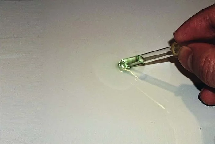

В ходе теста все проверяемые незамерзайки наносились на пластины, окрашенные светлой автоэмалью

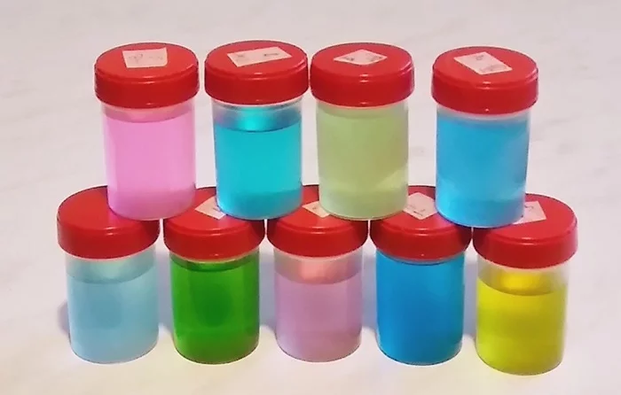

Поскольку все образцы содержат в своем составе красители, то, помимо низкотемпературных свойств, они в ходе нынешнего теста проверялись и на безопасность, в части воздействия на лакокрасочное покрытие (ЛКП). Напомним, что любой стеклоомыватель по умолчанию должен быть химически и нейтрален к кузовной краске, автомобильному пластику и резиновым деталям внешнего обвеса машины.
Совершенно очевидно, что такие свойства незамерзаек могут быть достигнуты при их изготовлении исключительно из качественных компонентов, включая красители. Поэтому, чтобы узнать, насколько хороши красители, используемые в тестовых образцах, эксперты разработали собственную методику испытаний, которая учитывала условия реальной эксплуатации автомобиля. Для этой цели были изготовлены окрашенные светлой автоэмалью металлические пластины, имитирующие элементы кузова.

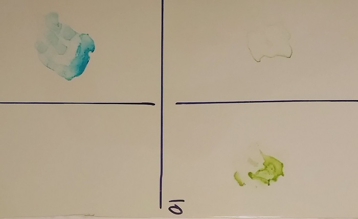

Такие следы могут остаться на кузове машины после высыхания окрашенных стеклоомывающих жидкостей
На эти пластины в течение нескольких дней периодически, в небольшом количестве, наносились испытуемые жидкости. Затем смоченные пластины выдерживались в горизонтальном положении на открытом воздухе до полного высыхания обработанного фрагмента ЛКП. В итоге, после испарения той или иной жидкости, на светлой эмали оставались следы красящего вещества. Эти высохшие пятна красителя, в зависимости от степени его воздействия на ЛКП, требовалось удалить тем или иным образом.

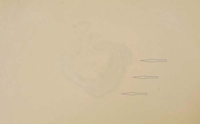

Двум последним - «ОКей -20 С» и Gleid Master -30С. - эксперты поставили оценку «удовлетворительно». Дело в том, что следы их воздействия на кузовную краску сразу смыть водой не получилось, поэтому над пластинами пришлось основательно поработать с влажной намыленной губкой, по типу того, как это обычно делается с запачканным кузовом на автомойке. В итоге, хотя и не сразу, но остатки красителей удалось затереть.

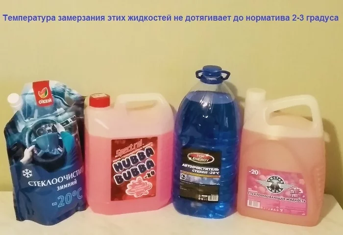

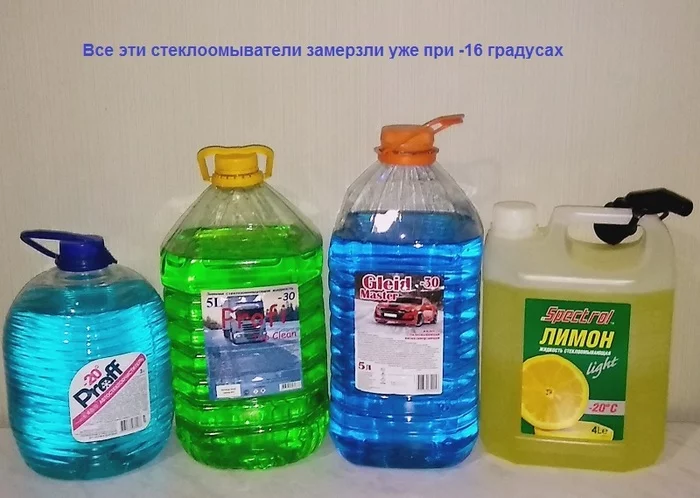

Впрочем, все это, можно сказать, лишь ягодки на фоне тех результатов, что были получены в ходе оценки низкотемпературных свойств незамерзаек. Забегая вперед, отметим, что заявленная температура замерзания не подтвердилась у 90% проверенных образцов.
Проверка морозостойкости зимних жидкостей проводились в морозильной камере, в которой ступенчато, начиная с отметки -16 С с шагом в один градус понижалась температура. При каждом ее значении образцы выдерживались в камере в течение 6-ти часов. Что же показали эти исследования? Их итог оказался поистине аховым – тест на морозостойкость не прошли девять из десяти его участников!

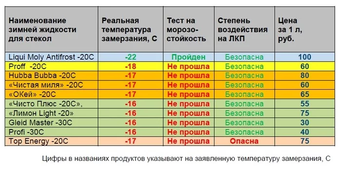

Из всей десятки зимних жидкостей заявленный показатель по температуре подтвердился лишь у одной - незамерзайки Liqui Moly Antifrost -20С. Более того, у нее зафиксирован довольно весомый запас морозостойкости, поскольку реальная температура замерзания «антифроста» составила -22С. В итоге зимняя стеклоомывайка от немецкого бренда заслуженно застолбила за собой статус победителя нынешнего теста.
У остальных участников, проваливших тест на морозостойкость, расклад по температуре замерзания оказался таким: у «Чисто Плюс -20С», «Лимон Light -20», Profi -30C и Gleid Master реальный показатель зафиксирован на уровне -16 С, у Top Energy -20С, Hubba Bubba -20C, «ОКей -20 С» и «Чистя миля -20С» - на уровне -17С, и, наконец, на отметке -18 градусов у Proff -20С.
В общем, если вкратце подвести итоги нынешних испытаний зимних стеклоомывающих жидкостей, приходится в очередной раз с сожалением констатировать, что низкотемпературные свойства многих продуктов этой категории не соответствуют заявленным показателям. Омрачает ситуацию и тот факт, что некоторые жидкости, попав при распылении на кузов автомобиля, могут реально подпортить цвет и фактуру его лакокрасочного покрытия. Очевидно, что эти факторы обязательно надо учитывать при покупке незамерзающих составов для бачка омывателя. Все полученные результаты размещены в итоговой таблице (см. фото выше), которая, надеюсь, окажется полезной при выборе конкретной стеклоомывайки.
