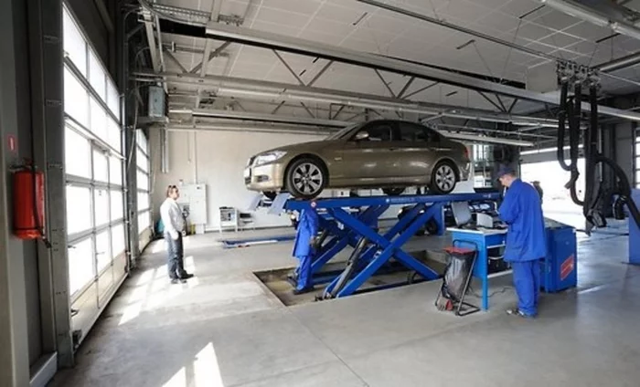

Это станция ТО в Риге, примерно 12 линий техосмотра плюс три бокса на проверку дизелей.
А теперь по порядку, Вы приезжаете идете в кассу, оплачиваете техосмотр, налог на машину, штрафы если есть, вам говорят номер линии на которую ехать, и только тогда садитесь в машину и подьезжаете к шлагбауму,, пока не оплатите шлагбаум не откроется. Пристраиваетесь в очередь к нужному боксу, немного ждете, ворота открываются и Вас приглашает инспектор. Заезжаете, на выхлоп Вашей машины устанавливают газоанализатор, проверяют задние поворотники, стоп сигналы. Инспектор переходит вперед, проверяет углы наклона фар, VIN номер. Вы выходите, инспектор проверяет ремни безопасности и заезжает сам на тормозной стенд. Разница между тормозами на одной оси допускается не более 30%, ручник можно больше. Потом машина едет на подьемник
У инспектора в фонарика пульт управления, позволяющий раскачивать машину в любую сторону, с любой амплитудой, что очень хорошо выявляет все неисправности ходовой. С левой стороны стоит хозяин машины, как правило если находят неисправность то зовут и показывают. На одной линии работает два инспектора, здесь один осматривает машину, а второй оформляет протокол осмотра предыдущей машины.
