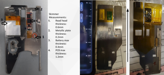

Этот сверхтонкий и гибкий скиммер с «глубокой вставкой», недавно извлеченный из банкомата NCR в Нью-Йорке, примерно в два раза меньше десятицентовой монеты США. Большой желтый прямоугольник — это батарея.
Изображенный выше вставной скиммер имеет высоту примерно 0,68 мм. Это оставляет более чем достаточно места для размещения большинства платежных карт (около 0,54 мм), не прерывая возможности устройства захватывать и возвращать карту клиента. Для сравнения, этот гибкий скиммер примерно вдвое меньше десятицентовой монеты США (1,35 мм).
Эти скиммеры не пытаются перекачивать данные или транзакции с чип-карты, а скорее ищут данные о держателях карт, которые все еще хранятся в виде обычного текста на магнитной полосе на обратной стороне большинства платежных карт, выпущенных для американцев.
Вот как выглядит другая сторона этого вставного скиммера:
