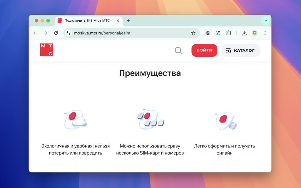

Профиль для электронной сим-карты всё так же можно купить онлайн у подавляющего большинства российских операторов связи. Для этого достаточно аккаунта «Госуслуг» и пяти минут времени.
Правда, есть один нюанс: для покупателей eSIM на сайте многие операторы навязывают дорогие стартовые тарифы, от которых в салоне связи обычно можно отказаться, поэтому покупка симки онлайн может обойтись вам в 500-1000 рублей. Но это терпимо.

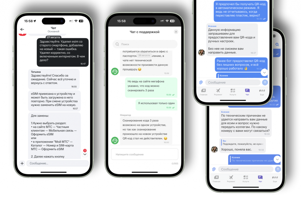

Добавить профиль в смартфон тоже можно без проблем: при покупке на вашу электронную почту отправляется файл с понятными инструкциями и QR-код для загрузки профиля. Почти все операторы называют его многоразовым и говорят, что можно сканировать его от трех до ста раз. Такая формулировка может привести вас к мысли, что в случае необходимости можно перенести профиль между устройствами от трех до ста раз. Но это неправда.
До недавнего времени так оно и было, один QR-код действительно можно было использовать на разных устройствах, предварительно удалив профиль с активного. Но в 2025-м этот алгоритм изменился и «многоразовость» QR-кода стала отчасти фейковой.
eSIM
Нет, вы действительно можете многократно сканировать один QR, но только с одного и того же устройства. Иными словами, вы больше не можете перенести eSIM с одного устройства на другое с помощью полученного QR-кода. Это условие при покупке eSIM операторы не раскрывают, но оно всё же указано у них в недрах раздела помощи (не каждый смельчак туда доберется, и тем не менее).
Весной мы писали, что это изменение внедрил «Т-мобайл», а недавно я обнаружил то же самое у «Мегафона» и МТС. Операторы не афишировали переход на новую систему, но из разрозненных источников можно понять, что она стала единой сразу для всех провайдеров. Каков вывод? Причиной этому вероятно стали какие-то новые нюансы в законодательстве РФ.

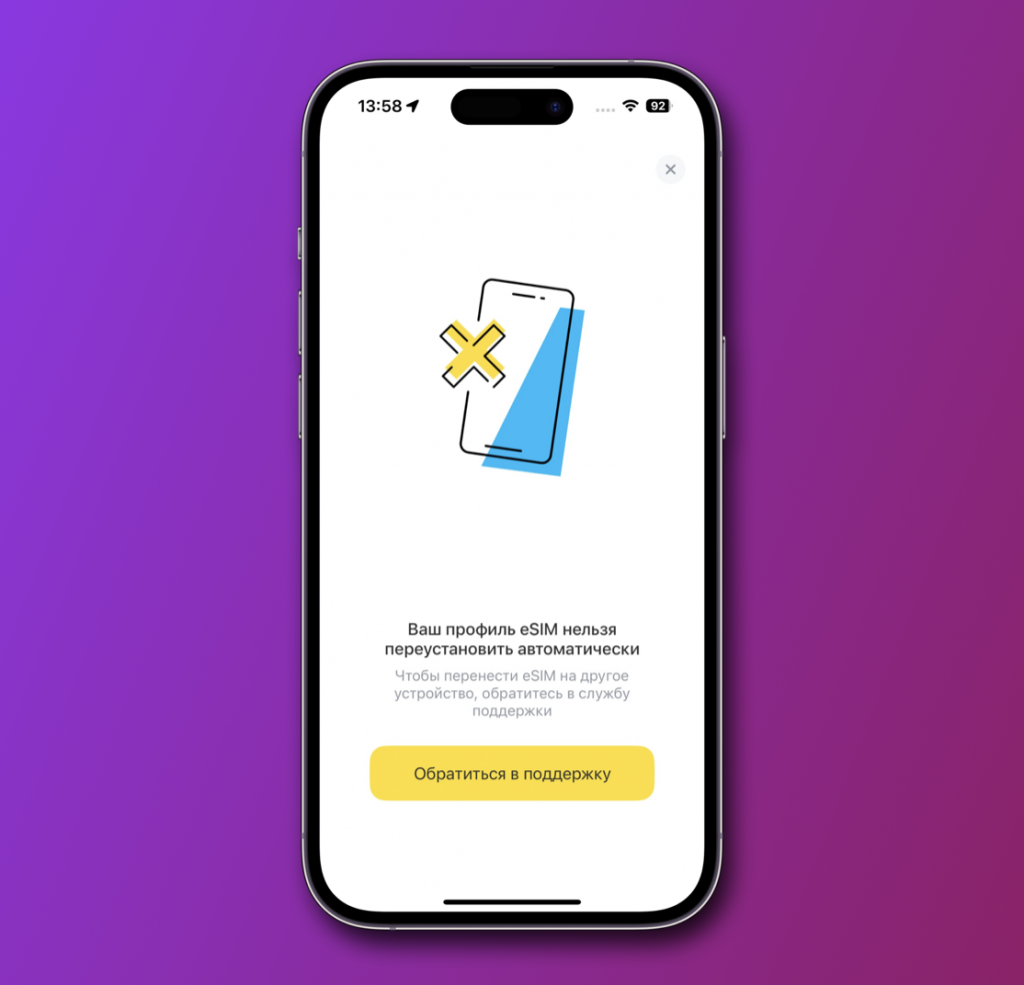

Получается, теперь клиенту российского оператора связи перенос профиля eSIM недоступен как таковой, этой функции просто не существует. Пояснения на сайтах провайдеров четко гласят: eSIM привязывается к одному устройству. Однако с пластиковой SIM-картой ничего подобного не происходит и вы всё так же можете переставлять ее в любой девайс по своему желанию. Странно, не так ли?
Единственный доступный россиянам в 2025 способ продолжить пользоваться своей eSIM на другом смартфоне или планшете — это перевыпуск SIM-карты. Фактически теперь перенос = перевыпуск, и никак иначе. Напоминаю: пластиковая сим-карта всё так же не требует перевыпуска или замены для перестановки ее в другой девайс.
Перевыпуск SIM — это серьезное мероприятие, для которого требуется подтверждение личности владельца номера. В случае с пластиком без похода в салон связи сделать это невозможно. Профиль eSIM же обычно можно перевыпустить онлайн, но только при одном условии.
Происходит это так. Вы заходите на специальную страницу для перевыпуска SIM на сайте вашего оператора (либо в мобильное приложение), авторизуетесь там через «Госуслуги», проходите несколько шагов с подтверждениями и указанием email, а также получаете и вводите одноразовый СМС-код. Уже догадались, в чем подвох?
Да, если ваша eSIM уже неактивна, то получить на нее СМС с кодом вы не сможете — а значит и перевыпустить тоже. Такое может случиться:
  • если между продажей старого устройства и покупкой нового есть временной промежуток, то есть вы не переносите данные напрямую, держа в руках оба девайса,
  • при продаже старого смартфона, когда вы сделали сброс данных рядом с покупателем и попросту забыть, что нужно произвести процедуру перевыпуска eSIM
  • при переносе eSIM по старой инструкции с удалением профиля, которых очень много в рунете; удалив старый профиль, вы моментально лишаетесь возможности удаленного перевыпуска.
