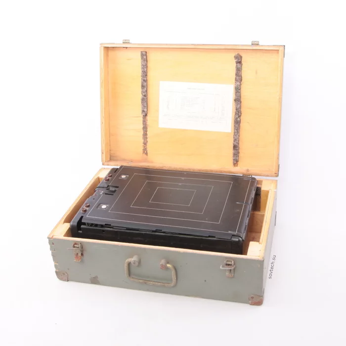

У самой установки ручки для переноски нет.

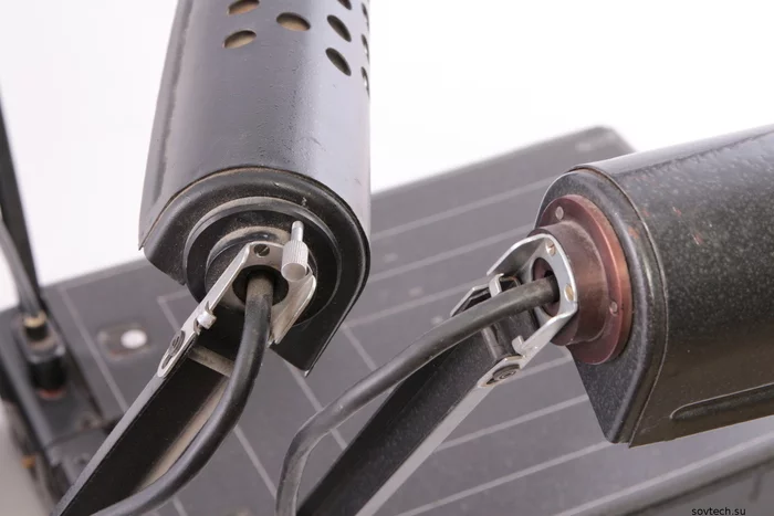

Установку производили длительное время, внося небольшие изменения. Например могут отличаться цоколи ламп, крепление рефлекторов.

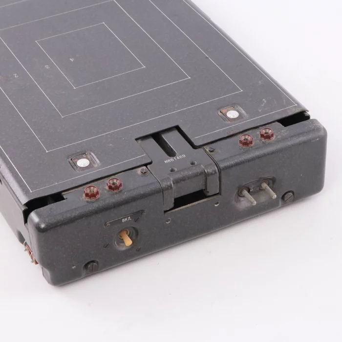

На корпусе разъемы подключения ламп, педали с электромагнитом.

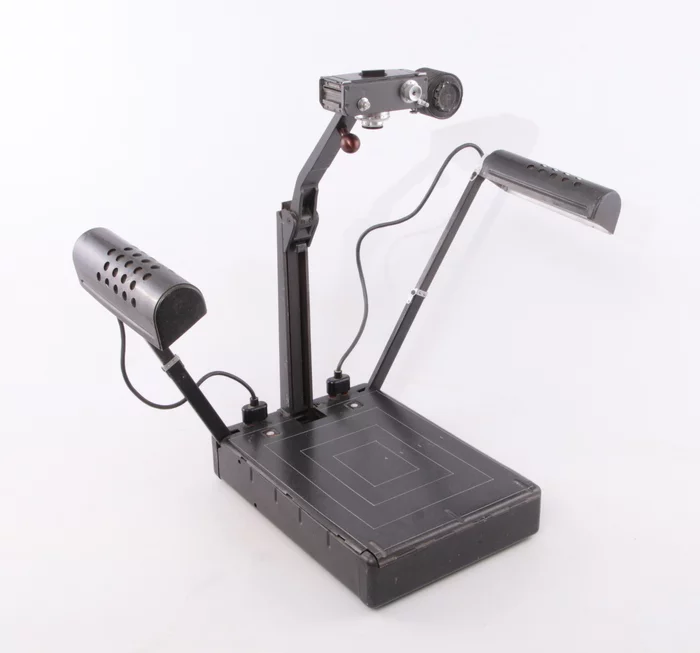

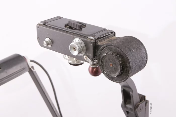

Стойка раскладывается с щелчком, механизм фиксации брутален и надежен. Три высоты установки фотоаппарата - три поля зрения, отмеченные гравировкой на корпусе.

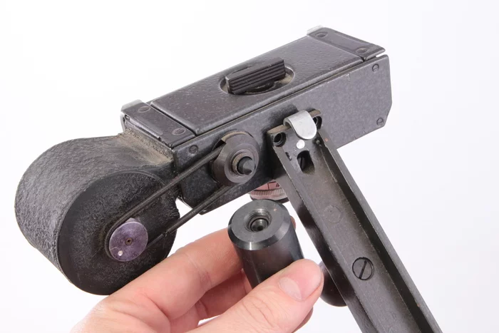

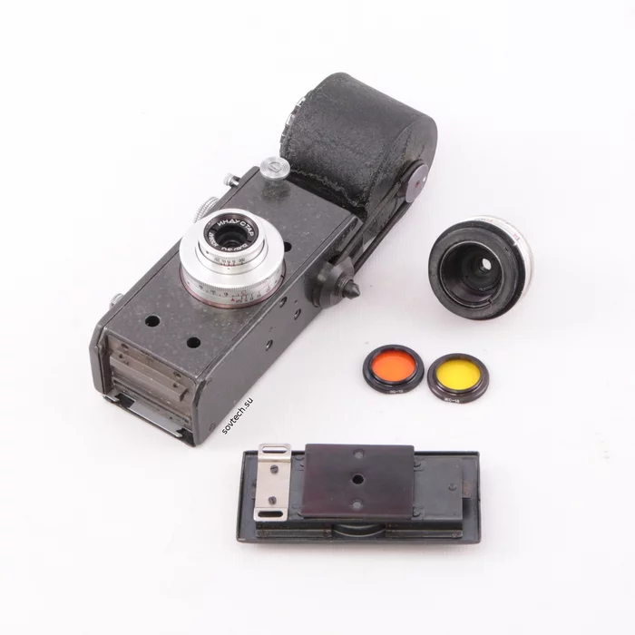

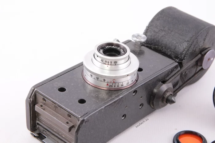

Фотокамера установки «С-64» была оборудована объективом «Индустар» с фокусным расстоянием 30 мм и относительным отверстием 1:5,6. Шторный затвор имел широкий диапазон экспозиций от 1/20 до 1 сек и «В». Для спуска затвора применялся стандартный или удлиненный фототросик. При необходимости могла использоваться ножная педаль электроспуска затвора; при этом на торцевую заднюю часть фотокамеры навинчивался электромагнит с толкателем. На фото отсутствует одна кассета.
При копирования толстых книг и объемной документации можно было использовать регулировку диафрагмы в пределах 5,6-8-11-16. Это увеличивало глубину резкости, пределы которой были обозначены на объективе красными метками. Фотокамера имела ножевой резак для насечек на фотопленке, что давало возможность затем определять в полной темноте размер экспонированной фотопленки (обычно 60 кадров) для последующего снаряжения кассет в специальный транспортный контейнер с устройством уничтожения.

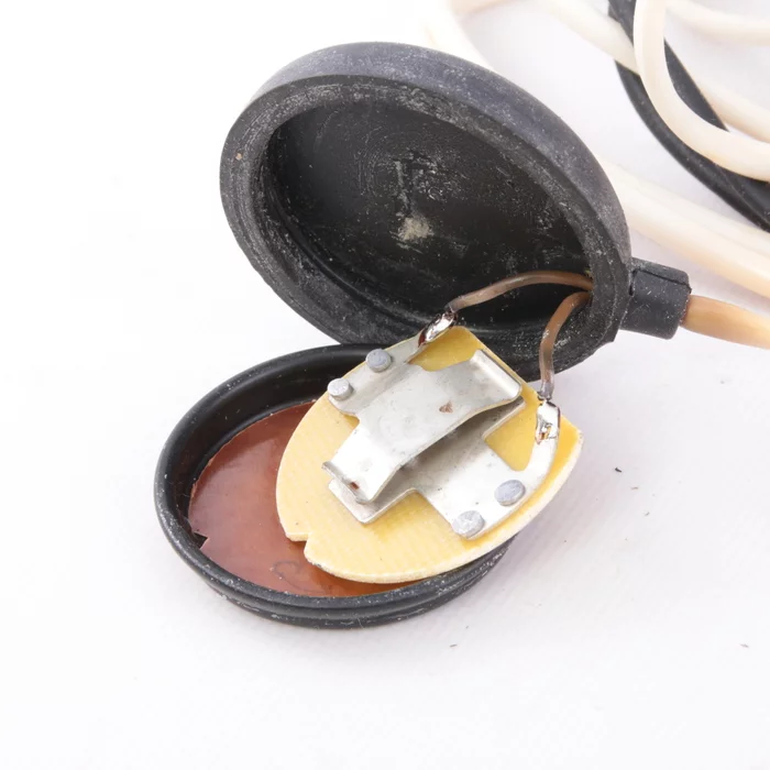

Электромагнит с педалью:
