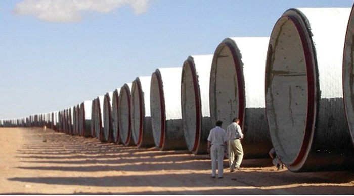

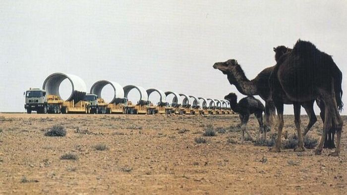

Было построено 4000 километров трубопроводов. Сравните: Волга — 3694 км!

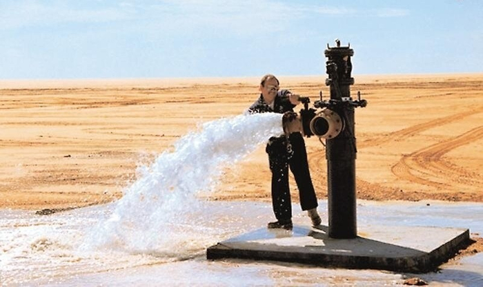

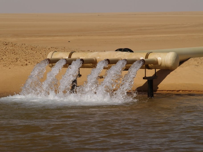

Основная идея проекта заключалась в том, чтобы добывать воду из четырёх подземных бассейнов и транспортировать её по сети трубопроводов к густонаселённому северному побережью. Для этого пробурили более 1300 скважин, некоторые из которых уходили под землю на 500 метров.
В день река могла поставлять 6,5 миллионов кубометров воды. Этого хватало даже на то, чтобы превратить в плодородные земли пустынные районы. Каддафи мечтал о зелёных полях и оазисах, способных кормить всю страну.

  • Река почти не требовала насосов. Вода текла самотёком благодаря гравитации, что минимизировало энергозатраты.
  • Русло было прочным. Для её строительства в городе Эль-Бурейка возвели целый завод, производивший гигантские бетонные трубы диаметром до четырёх метров.

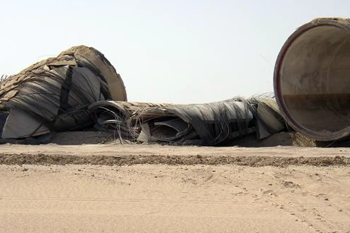

В 2011 году Великая рукотворная река оказалась в эпицентре войны. Когда начались удары НАТО по Ливии, под бомбардировки попала не только военная инфраструктура, но и сама река. Завод по производству труб был уничтожен авиаударами.
Это поставило под угрозу будущее проекта: трубы нельзя было ремонтировать или заменять, а значит, система постепенно выходила из строя.
