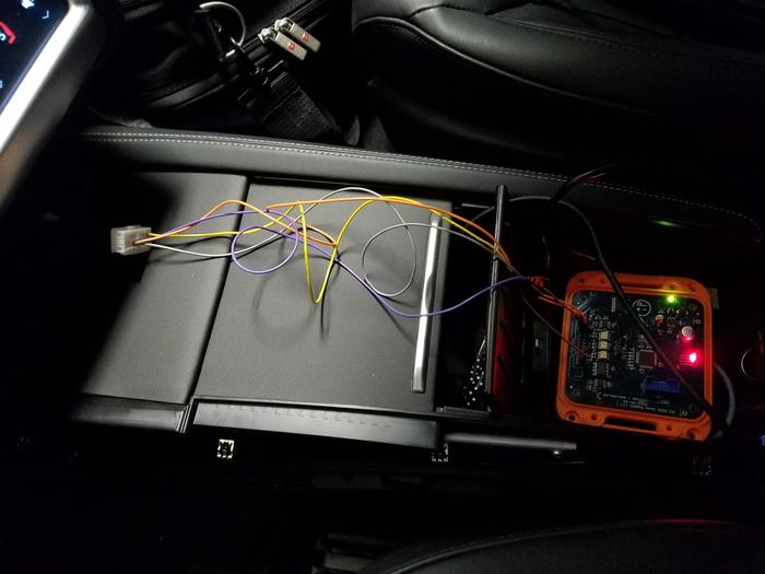

Дело в том, что такой софт Tesla устанавливает только на мощные модификации Model S с двумя моторами. Однако Джейсону удалось-таки обмануть автомобиль и создать впечатление, как будто у неё два мотора. Второй двигатель он эмулировал с помощью самодельного «железа» и разработанного программного обеспечения. Хакер опубликовал фотографию аппаратного модуля, который установил в автомобиль вместо второго двигателя (передний привод).

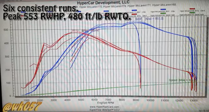

Хотя сам моддер говорил о 570 л.с., но тест на динометрической машине показал мощность на задних колёсах 553 RWHP и крутящий момент 480 фунтов силы-футов RWTQ. Результаты с динометрической машины изображены на диаграмме.
