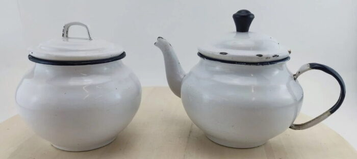

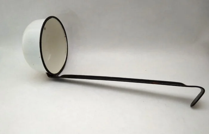

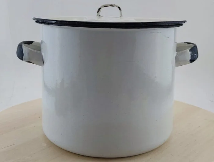

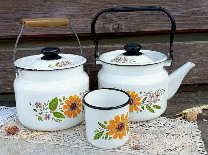

Практически вся советская эмалированная посуда (не без исключений, конечно) имеет черный ободок по верхней кромке — кроме тех предметов, у которых на этом месте «поясок» из нержавеющей стали. Долгое время выпускали также чайники и кастрюли, у которых черными были еще и ручки, вне зависимости от основного цвета посуды. В чем секрет такого «цветового разногласия»?
Оказывается, лучше всего с металлом сцепляется та эмаль, в состав которой входят окислы никеля, кобальта и марганца — именно они и придают эмали черный цвет. Такой эмалью — грунтовой, покрывали те места посуды, где покрытию сложнее всего удержаться на поверхности из-за формы/изгибов этих деталей.
Конечно же, грунтовой эмалью покрывали не только ручки и верхние ободки, а все внутренние и внешние поверхности посуды, просто на остальных частях поверх грунтовой еще присутствовала и покровная эмаль. Чаще всего покровная эмаль была белой, но встречалась, разумеется, и цветная — были бы только на предприятии в наличии нужные пигменты. Кстати, без грунтового слоя тоже можно было обойтись, но только в том случае, если посуду делали не из стали, а из чугуна, к которому эмаль и так хорошо прилипала, без грунта.
Загрунтованные изделия отправляли в печь, разогретую до 800-900 градусов. После обжига посуда приобретали черный цвет — тот самый, который можно увидеть, когда верхняя белая эмаль начинала облезать от долгой эксплуатации.
