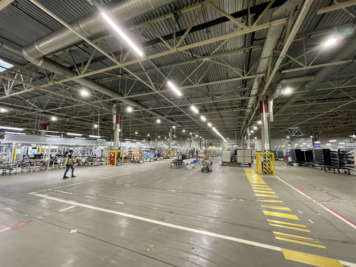

Ну и предлагаю пробежаться, где и как собирают машину за 40 часов. Площадь завода 51 гектар и в настоящий момент здесь работают около 2000 человек

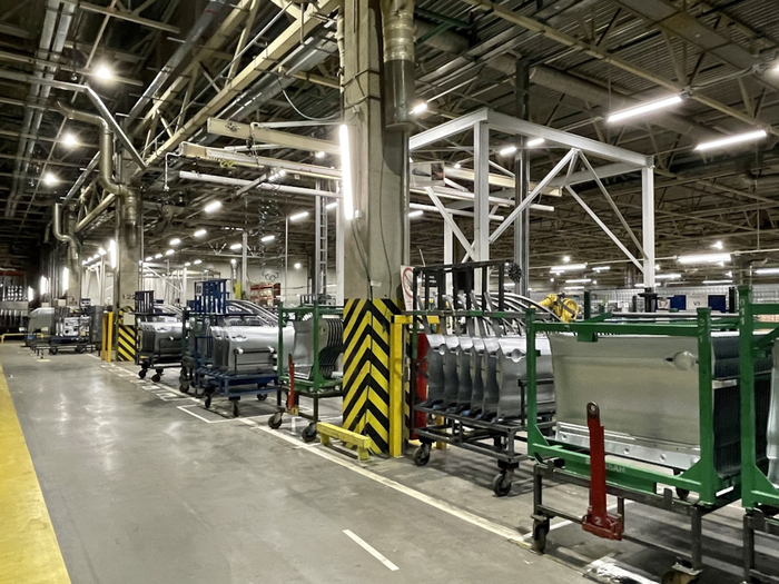

Начинается все с цеха штамповки, где автоматический прессовый комплекс японского производства, работает на высокой скорости и совершает от 8 до 15 ударов в минуту, что позволяет производить панели для создания 115.000 автомобилей в год. На конвейер идет только высокопрочная сталь отечественного производства компании Северсталь.
Некоторые штампы могут достигать веса под 40 тонн!
На первом, самом мощном прессе с усилием в 2400 тонн производится формообразующая операция из заготовки, после чего деталь поэтапно попадает на 3 более слабых пресса, с усилием в 1 тонну, где производится обрезка фланцовка заготовок, калибровка, гибка и пробивка отверстий.

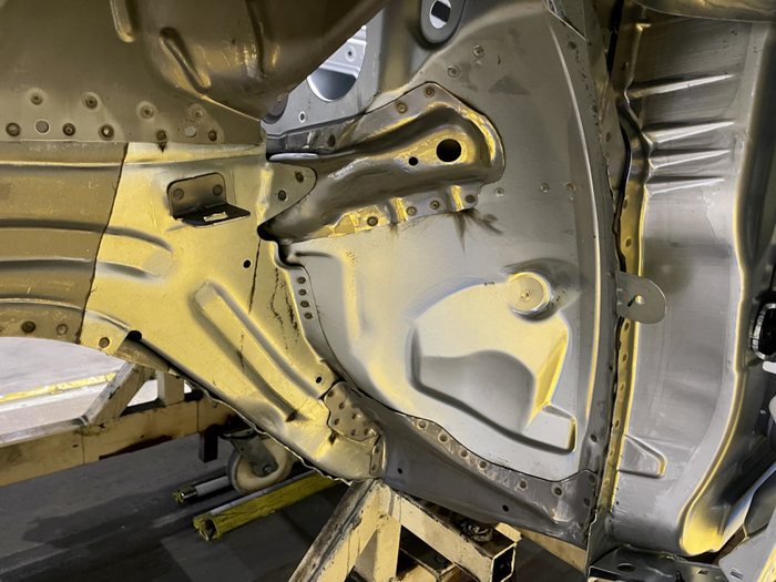

Затем детали попадают в сварочный цех, где автоматизированные роботы сварщики под контролем инженером собирают автомобиль уже в том классическом виде, к которому все привыкли. Процент автоматизации на этом этапе 80%.

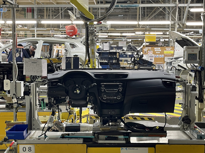

Есть еще отдельный цех, где отливают приборные панели и консоли, которые сразу попадают в цех сборки на линию подсборки, минуя склад. Обратите внимание, ключи уже в замке зажигания.

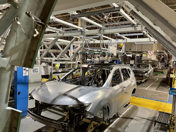

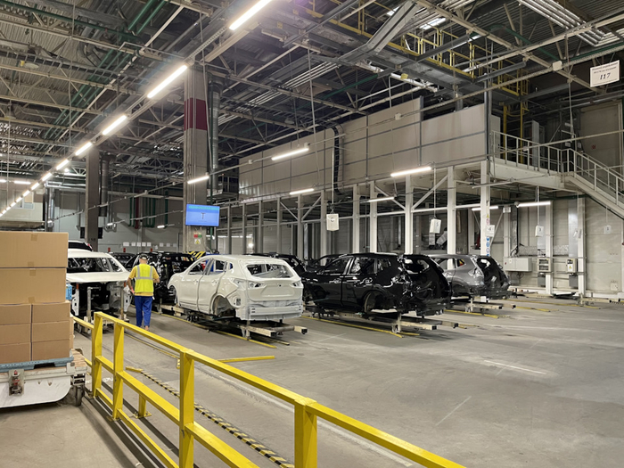

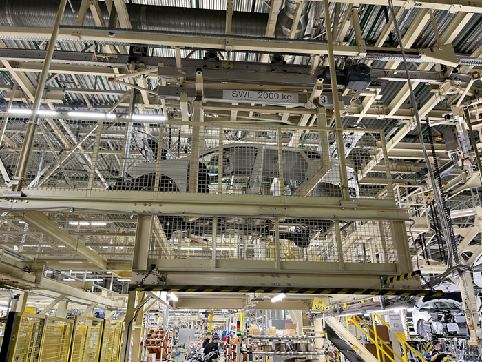

Цех сборки где голые кузова постепенно превращаются в полноценный автомобиль. В таких тубусах лежит вся мелочевка и крепеж, что используют рабочие в процессе сборки.

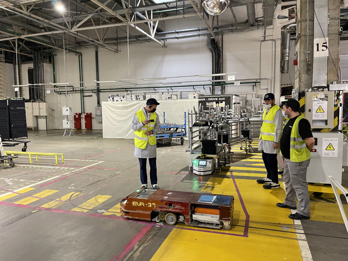

Интересное решение, когда машина движется по конвейеру и параллельно с ней движется тележка со всеми необходимыми элементами и рабочий не теряет время, чтобы найти и взять нужную деталь.

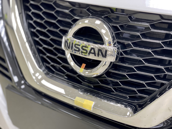

Финальная инспекция, где работают самые внимательные специалисты, которые проверяют не только исправили ли все косяки и дефекты, найденные до этого, но и спецификацию автомобиля, все ли заказанные дилером опции присутствуют в автомобиле.
