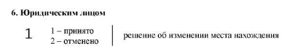

Процесс этот двухэтапный. На первом этапе уведомляется регистрирующая налоговая в том месте, где вы сейчас, что вы собрались менять место нахождения. Заполняем Р13014, и там обязательно заполняем пункт 6:
Если вдруг после этого передумаете — подаете форму снова и отмечаете пункт 2.
