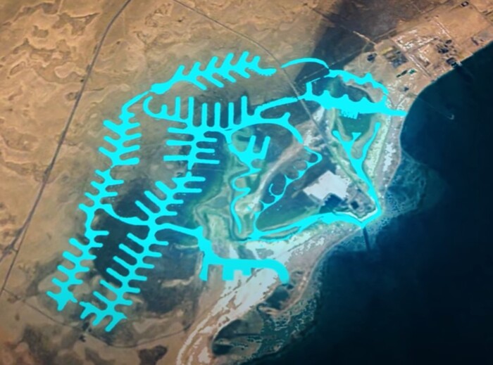

Чудо в пустыне. Или что делать когда у вас очень маленькая береговая линия Экология, Градостроительство, Урбанистика, Строительство, Гидравлика, Канал, Кувейт, Видео, YouTube, Длиннопост, Удивительное, Водоем

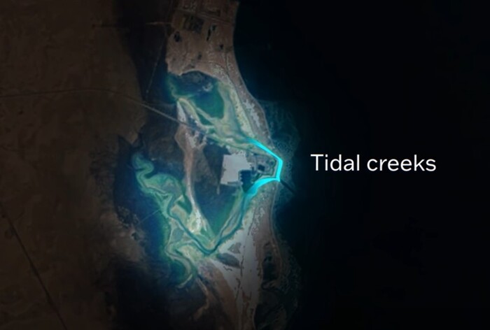

Инновационный город было решено строить на юго-востоке Кувейта, в месте под названием Аль-Хиран. Несколько отдаленное от Столицы место было популярным местом отдыха и не было застроено ничем.
Причем проект - довольно старый, он был создан в конце 80ых годов! Однако реализации помешала война с Ираком 1990-ого года. После оккупации, войне в заливе и последовавшими за этим социальными и экономическими проблемами, к проекту вернулись столько в 2004 году.

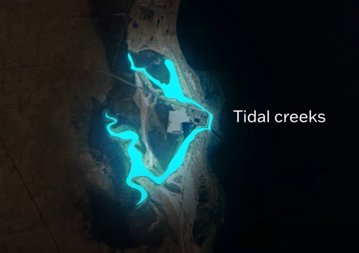

Помните в начале поста я упоминал экологическую составляющую проекта? Ну так вот, помимо того, что вода смягчает климат (уменьшает максимумы, увеличивает минимумы температуры воздуха) так проект учел такую вещь как приливы и отливы в данном конкретном районе.
Прилив а Аль-Хиран на максимуме.
Прилив на минимуме.
В общем система каналов углубляющаяся в континент здесь была сделана самой природой, необходимо было ее расширить.

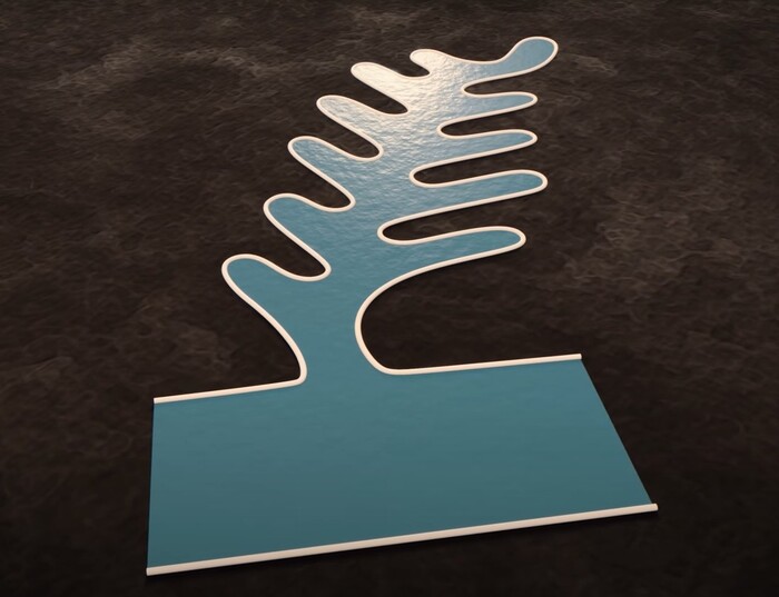

Несмотря на простоту концепции архитекторы столкнулись с рядом проблем. К примеру: вода в каналах должна циркулировать, течь, в противном случае она может: начать цвести, каналы зарастать илом, может повыситься соленость. В общем для жителей это было бы неприятно и неприемлемо.
Но, с другой стороны, задумка данных каналов в том, чтобы у каждого домовладельца был свой персональный пряж с морской водой, поэтому максимальная скорость воды не должна мешать комфортному купанию.
В общем в каналах должно быть течение, но оно не должно быть ни слишком медленным, ни слишком быстрым.
Ну и конечно каналы нужно был рассчитать таким образом, чтобы сложная береговая форма не была нарушена со временем течениями и иными природными силами.
Возможная деформация берегов.

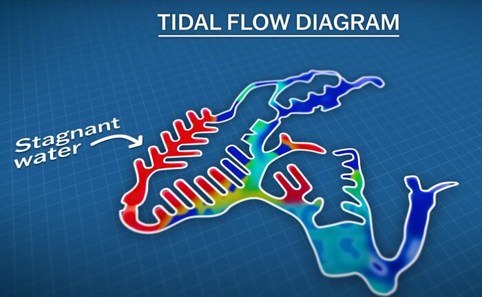

Несмотря на применение математических моделей, учитывающих скорость и направление ветра, силу течения при приливах и отливах, не удавалось найти конфигурацию каналов, которая бы обеспечивала необходимую проточность воды на всем протяжении каналов.
Диаграмма потоков. Красные участки - застойная вода.

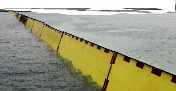

Можно было бы конечно поставить насосные станции для перекачки стоячей воды, но, к счастью, было применено гораздо более простое изящное и интересное решение (а также менее дорогостоящее).
Решение называется "Приливные ворота" и представляют из себя громадный обратный клапан для приливных вод. Когда вода поднимается - ворота пускают ее внутрь, когда уровень воды снижаются - ворота не позволяют ей выливаться обратно.
Плотина из приливных ворот в Венеции. Ворота, подпираемые водой не позволяют ей утекать на более низкий уровень.
Регулирование поступления и спусков воды при помощи данных ворот позволило довести скорость потоков в каналах до необходимого уровня.

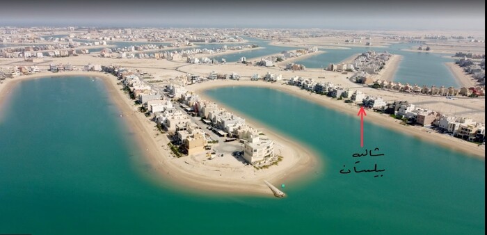

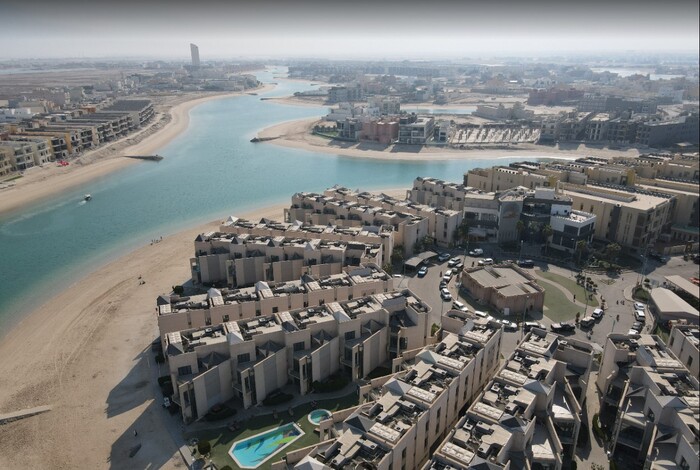

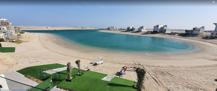

А вот так выглядит результат
На мой вкус - вполне стоило усилий. Город рассчитан примерно на 250 000 жителей.
