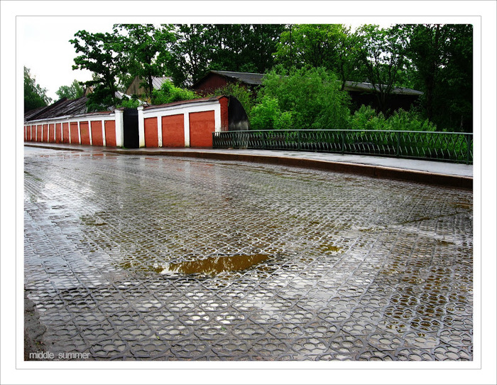

Улицы Кронштадта долгое время были покрыты булыжными мостовыми, но болотистая почва не позволяла держать их в должном порядке: надо было периодически выкапывать булыжник, подсыпать грунт и снова укладывать камень.

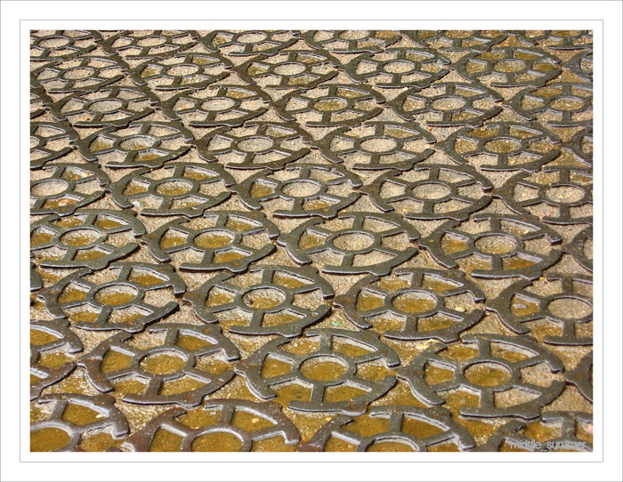

В одну из поездок в Америку управляющий Кронштадтским Пароходным заводом генерал В.П. Лебедев обратил внимание на мостовые, устроенные в Нью-Йорке и в Бостоне по идее инженера Кнаппа. Они имели оригинальное покрытие из чугунных деталей, в виде шашек. Эта идея заинтересовала В.П. Лебедева и, вернувшись на родину, он приказал отлить на Пароходном заводе по привезенным им образцам чугунные шашки. Этими шашками в виде эксперимента вымостили двор завода. Опыт имел успех.
Чугунная мостовая в Кронштадте. Кронштадт, Санкт-Петербург, Дорога, Инфраструктура, История, Длиннопост
В 1860 году великий князь Константин приказал начальнику строительного управления Кронштадтского порта инженер-подполковнику Н. П. Эйлеру испытать чугунную мостовую в больших размерах и на месте с оживленным движением транспорта. Такое место длиной 160 метров и шириной 6,4 метра было выбрано у Пенькового моста, вдоль ограды нового Адмиралтейства.
Н. П. Эйлер доказывал, что по своим качествам она превосходит все известные мостовые России и Европы и что, несмотря на кажущуюся дороговизну ее устройства (а каждая квадратная сажень тогда обошлась в 40 тысяч рублей серебром.), она благодаря своей прочности едва ли не самая экономически выгодная. В 1862 году чугунная мостовая была устроена под Петербургскими воротами и вдоль Петровской улицы, в 1863 году - вдоль Большой Екатерининской улицы, в 1864 году - от Пароходного завода до вала и вдоль вновь проложенной дороги при Доковом Адмиралтействе. Спустя 20 лет, в 1884 году, когда возникла мысль об устройстве чугунной мостовой в петербургском Арсенале, был послан запрос в Кронштадт о состоянии тамошних металлических мостовых. В ответ было сообщено, что они "со дня положения их на место никогда не ремонтировались и находятся в хорошем состоянии".
И служила эта дорога без всякого ремонта целых 80 лет.

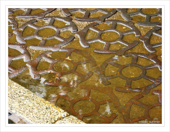

В сентябре 1941 года из Москвы пришел приказ Ленинграду: отлить один миллион корпусов мин. Из них, по разнарядке, Кронштадскому Морскому заводу надо было изготовить 70 тысяч. Стали искать сырье. И оказалось, что старые чугунные шашки состоят из крупнозернистого чугуна. При испытании на полигоне корпуса мин, изготовленных из этих шашек, дали наибольшее количество осколков. Приказ был выполнен. Корпуса мин отправили в Ленинград, там их начинили взрывчатыми веществами и отправили по назначению. Таким образом до наших дней дошли только два небольших кусочка этой мостовой на Пеньковом мосту и да вдоль ограды Петровского адмиралтейства на Якорной площади. В Америке в Чикаго чугунная мостовая была разобрана во Вторую мировую войну.
Во во время реконструкции Якорной площади старые шашки заменили, так что подлинниками они не являются, но на Пеньковом мосту остались оригинальные чугунные шашки. Кронштадская чугунная мостовая представляет собою уникальный образец дорожного строительства ХIХ века. Это едва ли не единственная в мире чугунная мостовая, сохранившаяся до наших дней. В музее истории Кронштадта можно увидеть примеры шашек, которые передали в дар при реставрации Якорной площади.
