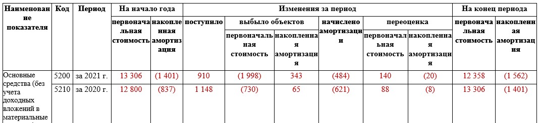

Пример 1. Информация о наличии и движении ОС​
В 2021 году:
  • приобретено оборудование стоимостью 560 000 руб.;
  • приобретен легковой автомобиль стоимостью 300 000 руб.;
  • дооборудован грузовой автомобиль (первоначальная стоимость увеличилась на 50 000 руб.);
  • продано оборудование первоначальной стоимостью 1 289 697 руб. с накопленной амортизацией 304 270 руб.;
  • проданы транспортные средства первоначальной стоимостью 677 823 руб. с накопленной амортизацией 37 000 руб.;
  • продана оргтехника первоначальной стоимостью 30 000 руб. с накопленной амортизацией 2000 руб.;
  • на конец 2021 года произведена переоценка основных средств. В результате восстановительная стоимость здания увеличена на 140 000 руб., амортизация — на 20 000 руб.
Данные за 2020 год взяты из аналогичного раздела пояснений к годовой бухгалтерской отчетности. Также использованы сальдо и обороты по счетам 01, 02, 03 за 2021 год.
поп
Пример заполнения таблицы «Наличие и движение основных средств»

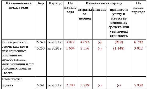

Пример 2. Незавершенные капвложения в ОС​
Компания ведет строительство здания. За 2021 год вложения составили 3 239 100 рублей. Кроме того, в 2020-2021 годах компания проводит реконструкцию производственной линии. При заполнении использованы данные счетов 08 и 07. Данные за 2020 год взяты из предыдущих пояснений.
долп
Пример заполнения таблицы «Незавершенные капитальные вложения»

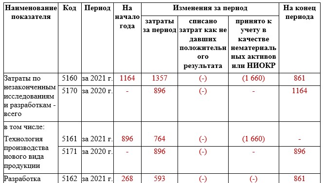

Если у компании есть:
  • незаконченные исследования и разработки;
  • неоформленные результаты исследований и разработок;
  • незавершенные операции по приобретению готовых НМА,
  • то информация о них подлежит раскрытию в Пояснениях.
Согласно разъяснениям Минфина, при раскрытии информации о сумме затрат по незаконченным и неоформленным НИОКР, в Пояснениях раскрывают информацию о затратах, связанных с инновациями и модернизацией производства.
В частности, с нанотехнологиями, с повышением энергоэффективности производства, с экологическими новациями и др.
Пример 3. Незаконченные и не оформленные НИОКР и НМА​
Компания разрабатывает:
  • собственную инновационную систему контроля качества выпускаемой продукции. На конец 2021 года разработка еще не завершена;
  • новую технологию производства продукции. В 2021 году результат переведен в состав НМА.
Также получено, но не оформлено ПО для совершенствования бизнес-процессов.
прв
Пример заполнения таблицы «Незаконченные и неоформленные НИОКР и незаконченные операции по приобретению нематериальных активов»

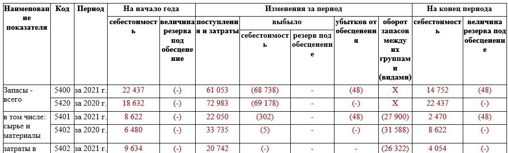

Запасы: раскрытие в пояснениях к балансу​
Наличие и движение запасов раскрывают в пояснениях к бухгалтерской отчетности по тем же принципам, что и наличие ОС и НМА. Таблица, предложенная Минфином в примере, структурирована так же, как и предназначенные для этого таблицы ОС и НМА. Только данные в них рассказывают подробности формирования показателя строки 1210 бухгалтерского баланса.
В связи с тем, что запасы — это оборотные активы, а ОС и НМА — внеоборотные, есть несколько нюансов по раскрытию информации о запасах в пояснениях к балансу:
  1. При заполнении граф таблицы по запасам, в которых отражают поступление и затраты (связанные с поступлением), включают только дебетовые обороты по счетам учета запасов, которые не корреспондируют с кредитом других счетов учета запасов. Например, увеличение стоимости незавершенного производства за счет оплат контрагентам (или работникам) — это поступление, а вот передача в производство собственных материалов (уже один раз учтенных при покупке) нет.
  2. При заполнении граф таблицы по запасам, в которых отражают выбытие и себестоимость, учитывают только кредитовые обороты по счетам учета запасов, которые не корреспондируют с дебетовыми оборотами по другим счетам учета запасов. Так, в графу может быть включена стоимость затрат на выполнение сданных заказчику работ (и списанных в себестоимость), но не следует включать, например, передачу полуфабрикатов из основного производства во вспомогательное.
  3. В графу «оборот запасов между группами» как раз включают данные, которые исключены из граф поступления и выбытия. То, что передают «внутри» компании, а не от внешнего источника и не внешнему получателю.
  4. Суммовые значения в пояснениях по запасам отражают по стоимости принятия к учету, так же, как и в строке 1210 баланса. Исключение возможно, только если создавали резерв под обесценение запасов.
Приведем пример заполненной таблицы по наличию и движению запасов в пояснениях к бухгалтерскому балансу за 2021 год.
ися
Пример заполнения таблицы «Наличие и движение запасов»

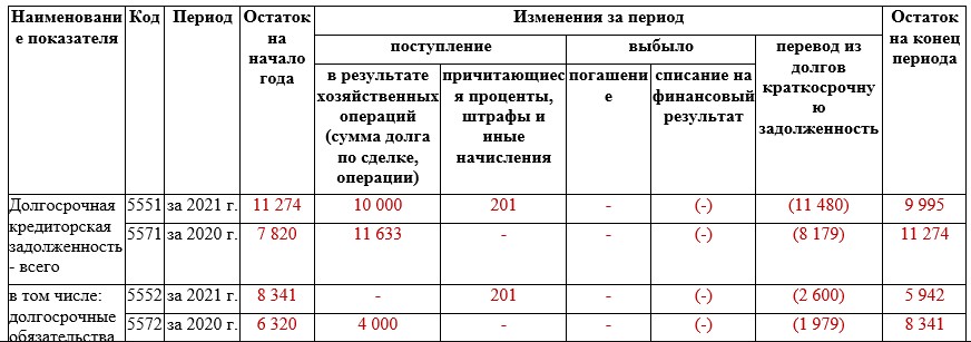

Пример 1. Долгосрочная кредиторская задолженность​
У компании на 31.12.2021 имеются:
  • Долгосрочные кредиты. По которым начислены проценты со сроком уплаты более чем через 12 месяцев после отчетной даты, на сумму 201 250 руб.
  • Один из кредитов подлежит погашению в 2022 году. Его величина 2 600 тыс. руб.
  • Получено от инвесторов на финансирование строительства 10 000 тыс. руб.
  • Переведено обязательств перед инвесторами в краткосрочные — 8 879 тыс. руб.
юдл
Пример заполнения таблицы (фрагмента) «Наличие и движение кредиторской задолженности»

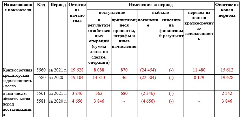

Пример 2. Краткосрочная кредиторская задолженность​
В течение и на конец 2021 года:
1. По поставщикам и подрядчикам:
  • Отражена задолженность на сумму 361 600 руб.
  • Признано пеней, штрафов и неустоек за нарушение условий договоров — 680 000 руб.
  • Погашена задолженность — 2 346 000 руб.
2. По покупателям и заказчикам:
  • Отражена задолженность в сумме полученных авансов и предоплат — 2 619 000 руб.
  • Погашена задолженность — 2 300 000 руб.
3. По расчетам с бюджетом:
  • Отражена задолженность по уплате налогов и сборов — 1 292 000 руб.
  • Начислены пени и штрафы за нарушение налогового законодательства — 135 000 руб.
  • Погашена задолженность по уплате налогов и сборов — 2 809 000 руб.
4. По страховым взносам на соцстрахование:
  • Отражена задолженность по уплате взносов — 376 600 руб.
  • Погашена задолженность по уплате взносов — 1 401 000 руб.
5. По сотрудникам:
  • Отражена задолженность по заработной плате и возмещению перерасхода по авансовым отчетам — 2 014 000 руб.
  • Погашена задолженность по заработной плате, депонированным суммам и возмещению перерасхода — 3 571 000 руб.

8. По кредитам и займам:
  • Получен краткосрочный заем — 890 000 руб.
  • Начислены проценты за пользование заемными средствами (срок уплаты — менее 12 месяцев после отчетной даты) — 54 680 руб.
  • Переведена задолженность по возврату заемных средств из долгосрочной в краткосрочную — 2 600 000 руб.
  • Погашена задолженность перед заимодавцами (кредиторами) — 2 645 680 руб.
9. Расчеты с инвесторами:
  • Переведено обязательство из долгосрочных в краткосрочные на сумму 8 879 596 руб.
  • Исполнены обязательства перед инвесторами (переданы объекты строительства) — 8 479 596 руб.
юль
