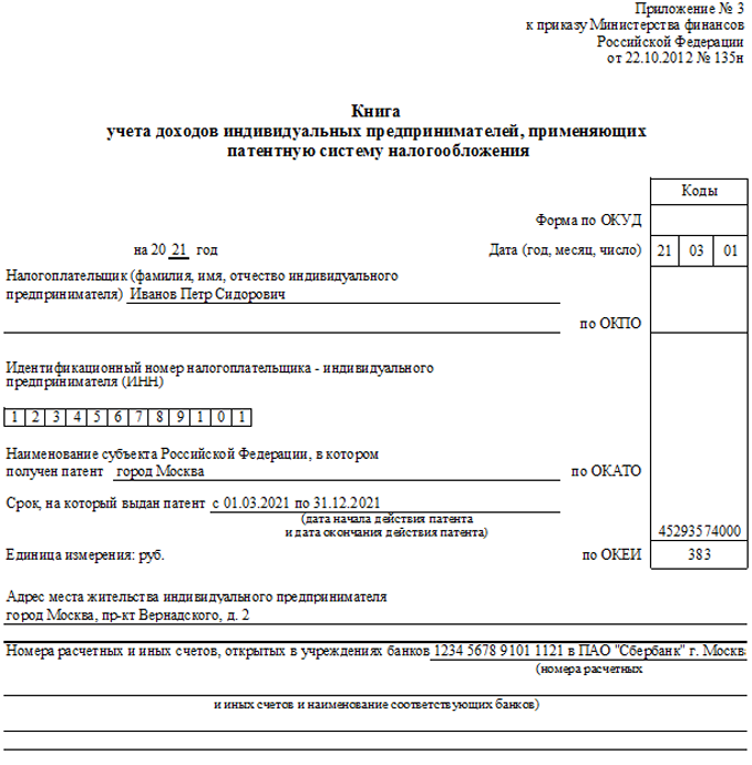

Форма книги также утверждена приказом № 135н. Она состоит из титульного листа и раздела I «Доходы». На титульном листе необходимо указать:
  • год, на который заведена книга;
  • дату составления;
  • Ф.И.О. предпринимателя;
  • его ИНН;
  • название и код по ОКАТО региона, в котором был получен патент;
  • срок его действия;
  • адрес местожительства ИП;
  • номера его банковских счетов и названия кредитных организаций, в которых они открыты.
Заполнение титульного листа может выглядеть так:
!11

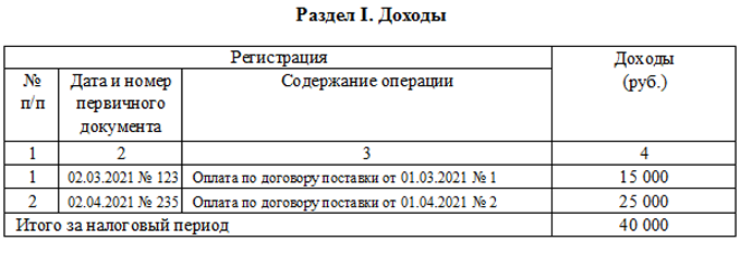

Раздел I «Доходы» оформлен в виде таблицы, состоящей из четырех граф:
  • в первой нужно указать номер записи по порядку: 1, 2, 3, 4...;
  • во второй — номер и дату первичного документа (договора купли-продажи, договора на выполнение работ или оказание услуг, акта выполненных работ (оказанных услуг), товарной накладной, платежного поручения, кассового чека, бланка строгой отчетности, отчета о закрытии смены из кассы и так далее);
  • в третьей — содержание хозоперации (оплата по договору, поступление предоплаты, розничная выручка за такое-то число и так далее);
  • в четвертой — размер полученного дохода в рублях.
В последней строке нужно подсчитать общий размер полученного дохода за налоговый период.
Пример заполнения раздела I «Доходы»:
!22
