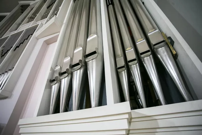

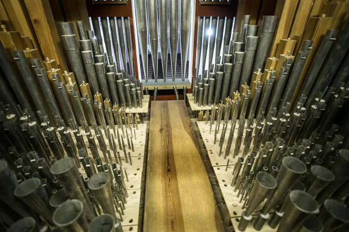

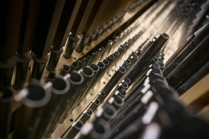

По меркам специалистов, томский орган можно назвать средним по весу и размерам — десятитонный инструмент вмещает в себя около двух тысяч труб разной длины и формы. Как и пятьсот лет назад, их делают вручную. Деревянные трубы, как правило, изготавливают в форме параллелепипеда. Формы металлических труб могут быть более замысловатыми: цилиндрическими, обратноконическими и даже комбинированными. Металлические трубы делают из сплава олова и свинца в разных пропорциях, а для деревянных обычно используют сосну.
Как устроен орган Орган, Томск, Как это сделано, Длиннопост
Именно эти характеристики — длина, форма и материал — влияют на тембр звучания отдельной трубы.

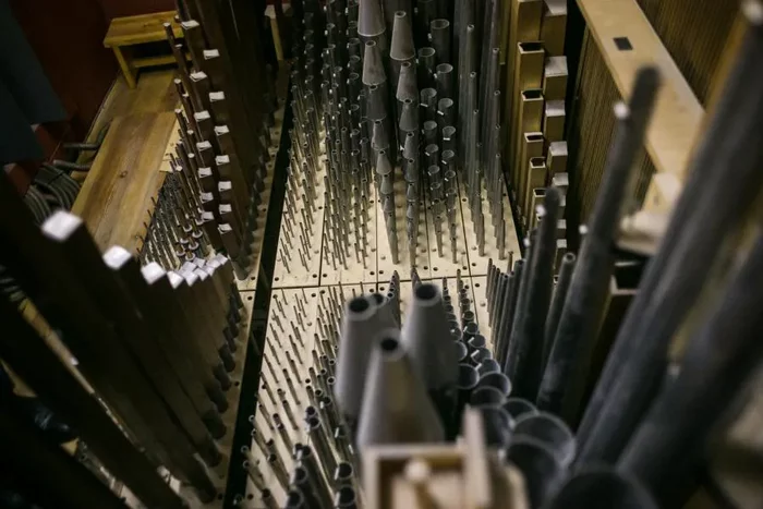

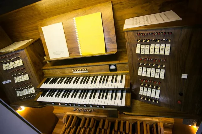

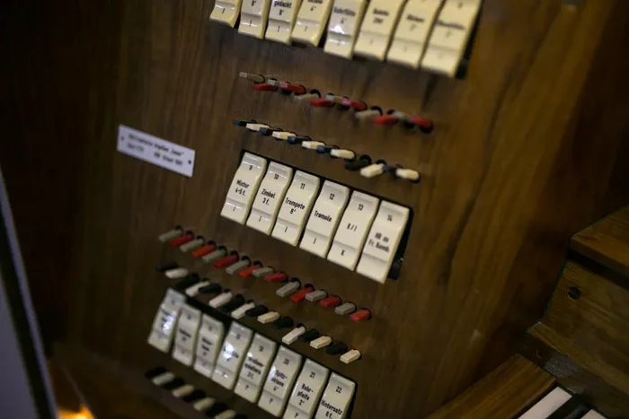

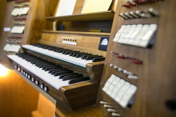

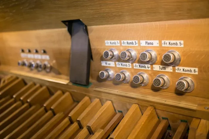

Трубы внутри органа стоят рядами: от самой высокой к самой низкой. Каждый ряд труб может играть по отдельности, а можно их объединить. Сбоку от клавиатуры на вертикальных панелях органа установлены кнопки, нажимая на которые, органист управляет этим процессом. Все трубы томского органа — звучащие, и лишь одна из них с лицевой стороны инструмента создана в декоративных целях и не издает никаких звуков.

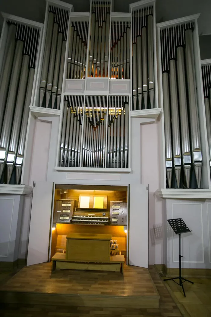

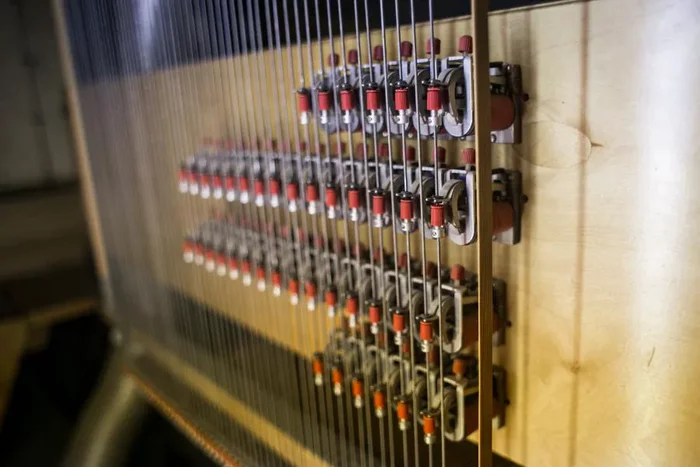

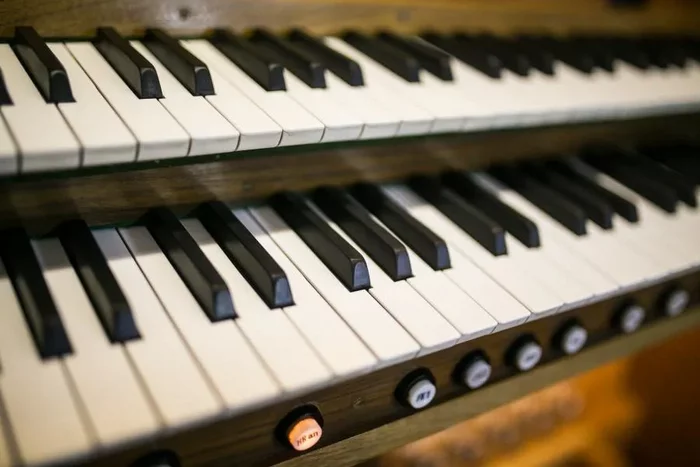

С обратной стороны орган похож на трехэтажный готический замок. На первом этаже этого замка располагается механическая часть инструмента, которая через систему тяг передает работу пальцев органиста к трубам. На втором этаже установлены трубы, которые связаны с клавишами нижней клавиатуры, а на третьем этаже — трубы верхней клавиатуры.

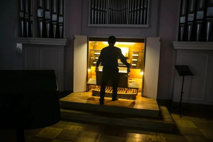

Томский орган обладает механической системой соединения клавиш и труб, а это значит, что нажатие на клавишу и появление звука происходит практически мгновенно, без всякого запаздывания.

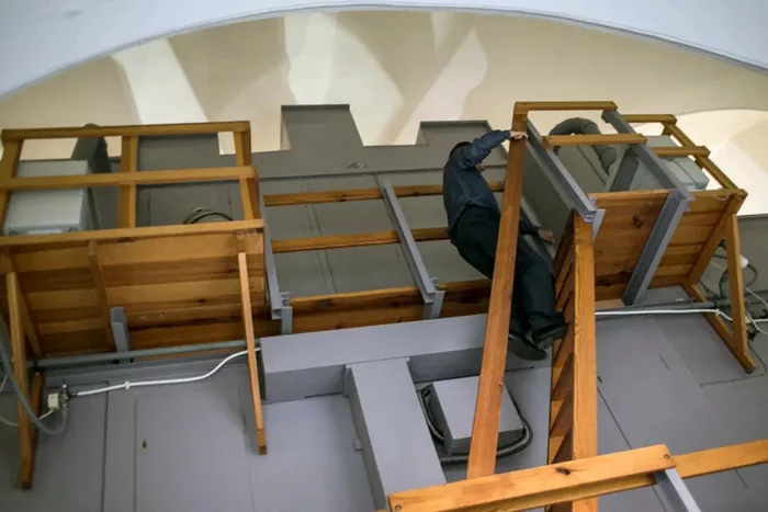

Над исполнительской кафедрой располагаются жалюзи, или по-другому швеллер, которые скрывают от зрителя второй этаж органных труб. С помощью специальной педали органист управляет положением жалюзи и тем самым влияет на силу звука.

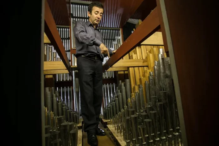

Уход за томским органом обеспечивают всего два человека — органист Дмитрий Ушаков и его помощница Екатерина Мастеница.
Главным средством борьбы с пылью внутри органа является обычный советский пылесос. Для его поиска была организована целая акция — искали именно такой, который бы обладал системой выдува, потому что пыль из органа в обход всех трубочек проще выдувать на сцену и уже потом собирать пылесосом.
— Грязь в органе нужно убирать там, где она есть и когда она мешает, — говорит Дмитрий Ушаков. — Если сейчас мы решим убрать из органа всю пыль, нам придется заново полностью его настраивать, и вся эта процедура займет около месяца, а у нас концерты.

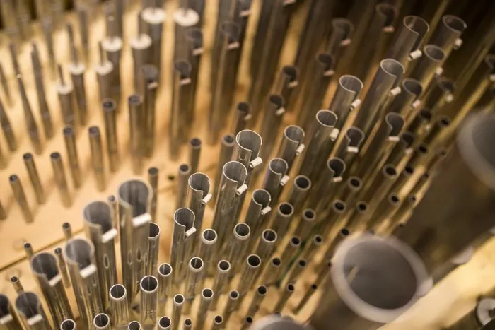

Капитальная чистка и настройка органа производится раз в год: обычно летом, когда проходит относительно немного концертов, и на улице не холодно. Но небольшая настройка звука требуется перед каждым концертом. К каждому виду органных труб у настройщика особый подход. Некоторым достаточно закрыть колпачок, другим подкрутить ролик, а для самых маленьких трубочек используют специальный инструмент — штиммхорн.
Настроить орган в одиночку не получится. Один человек должен нажимать на клавиши, а другой регулировать трубы, находясь внутри инструмента. К тому же, человек, нажимающий на клавиши, контролирует процесс настройки.
